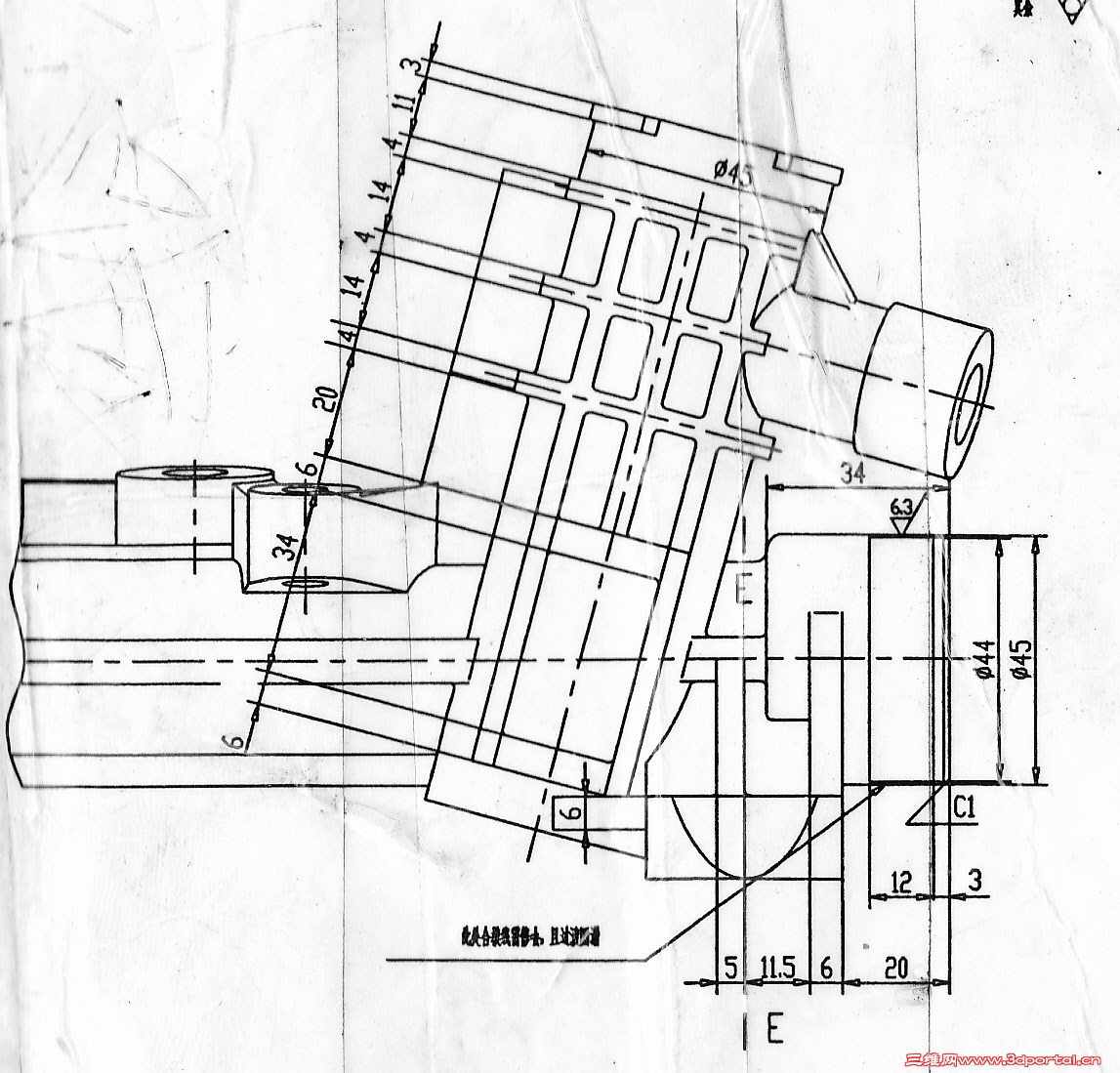

求此图圆柱体上面茎的画法..本人初学.还望各位大哥.大姐.指教!!小弟在这里拜谢了..顺便大家有关于这方面作图的资料和书籍希望给位能给予分享..求指教!!!(圆柱体与茎的深度为R4)

 楼主| 发表于 2011-9-9 14:36:01 | 显示全部楼层 来自: 中国湖北荆州
就像这图上红色标记一样的..这个有4个增加强度的..而上面哪个图是网格类似的..搞不好了..这个我搞了几天.老壳都想破..没师傅教.真可怜..

分别画出"管"和"筋",然后"并集"9 E' j; c! n( Q
CAD的三维一个常用的方法就是用基本几何体(包括用拉伸,扫掠,放样,旋转方法创建的实体)通过布尔运算(也就是并,差,交集)拼凑成最终结果

好心的版主啊.看看.觉得差不多..但这个红色多出来的我怎么可以弄掉呢

( I: V5 T- I: G# r; x方法有几种,但看不到你的DWG文件,也不知道你用的是哪个版本,我不能确定哪种方法对此图更适合.下面的方法供你参考
7 B4 e5 e# X/ O6 q: G- |/ k) Q1.用"删除面"命令,选取你图中看上去是紫颜色的那几个面
7 |7 Y8 Y$ q! B9 S* v9 y0 P" h2.用"UNDO"命令退回去重做
- z& x/ Q5 g) Y0 B0 P1 Y1 T  X3.创建与你图中多余的部分相同的三维实体,用布尔运算(具体说是差集),从你完成的圆柱体上减去多余的部分
