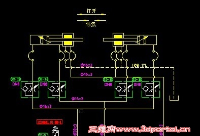

[求助] 请问一下油缸前面那一部分是什么
发表于 2011-9-9 11:18:14 | 显示全部楼层 |阅读模式 来自: 中国山东滨州
如题,谢谢大家!
发表于 2011-9-9 11:42:55 | 显示全部楼层 来自: 中国辽宁本溪
冷却水套?
$ k+ _7 W: J0 [, M7 {4 V5 P通水么?
发表于 2011-9-9 12:58:07 | 显示全部楼层 来自: 中国广东深圳
本帖最后由 厚积薄发 于 2011-9-9 12:59 编辑 * n) m. r! R$ H! B4 @# k
" w7 Y! _8 r: i  h
一部分看不明白,不知是静压支承还是液力锁紧的?

发表于 2011-9-9 14:24:30 | 显示全部楼层 来自: 中国陕西西安
图纸不全,看样子可能是锁紧用的。锁紧缸杆。
发表于 2011-9-9 16:16:47 | 显示全部楼层 来自: 中国宁夏中卫
应该是锁紧定位的,一些特殊油缸上有,

发表于 2011-9-9 17:03:44 | 显示全部楼层 来自: 中国北京
图不全,有路引到那里了?
 楼主| 发表于 2011-9-9 17:25:08 | 显示全部楼层 来自: 中国山东滨州
是锁紧定位的,谢谢大家的热心。
发表于 2011-9-10 09:30:54 | 显示全部楼层 来自: 中国江苏无锡
前端导向套,中间可能是铜套外加油液润滑。

发表于 2011-9-13 13:56:16 | 显示全部楼层 来自: 中国湖北武汉
有根管子直接回到油箱,如何锁紧定位?
发表于 2011-9-13 22:21:04 | 显示全部楼层 来自: 中国山东烟台
锁紧,弹簧自卸?
; _6 G; c# B1 |见过在后侧自由杆加锁紧的。
发表于 2011-9-14 08:33:22 | 显示全部楼层 来自: 中国湖北荆州
是一个液控机械锁。
