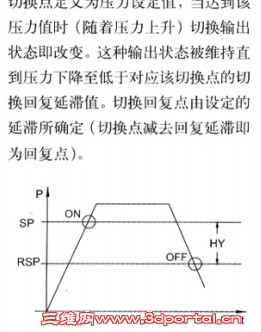

最近用到了这种压力继电器,有些地方不明白,请教一下各位前辈该继电器的用法。: V' Q; |$ A7 P( j1 |6 N# d+ x
该继电器可设置两个开关点和相对应的恢复点,据说可以设置高压和低压两个量,我看了看样本上关于开关切换点和恢复点的解释,如图一所示。看其上所描述,恢复点的压力肯定比切换点低,如果我设置高低压两个值,比如SP1设置为5MPa,SP2设置为14MPa,HY1设置为1MPa,HY2设置为1MPa.那么在压力由0-16MPa的过程中,该继电器的输出是什么样/
- |' `+ G1 u% {9 G  j4 n3 \哪位前辈能给描述一下.非常感谢!
发表于 2011-9-13 09:23:02 | 显示全部楼层 来自: 中国上海
压力过SP1点输出一路开关量,随着压力继续升高,过SP2点再输出一路开关量,当压力下降过程中,压力回落SP2点后不立即切换,要压力下降13MPA,SP2这一路才再次切换输出开关量,同理压力要继续下降过4MPA,SP1 这一路才再次输出开关量.

 楼主| 发表于 2011-9-13 12:33:03 | 显示全部楼层 来自: 中国山东滨州
楼上朋友的意思是当压力在SP1与SP2之间时,一直给出开关量。但是在实际中,用到的是小于SP1和大于SP2时才给信号啊?
发表于 2011-9-13 13:31:38 | 显示全部楼层 来自: 中国湖北武汉
这个东西咱也一直迷茫中,就像派克也有这种SCPSD的压力传感器,也可以设置两个开关点。按我的理解,我们一般是用来设置一个高压点一个低压点,在区间中正常不动作,低于低压点或高于高压点时反馈开关信号。这样的话,我觉得低压恢复点应该比低压点数值高才对,比如SP2设置1MPa,HY2应该高于1MPa才对啊,要不然压力恢复正常了,开关量如何恢复正常?相同的,高压恢复点数值应低于高压点。
8 e# d: ^( b5 ]' m2 {3 t但是这些继电器的恢复点都只能设置成比开关点的数值低,确实不知道应该怎样设置才好。有经验的进来说道说道。

发表于 2011-9-13 16:11:05 | 显示全部楼层 来自: 中国上海
3# hgwac 6 L% y, q* W! f0 y7 ~: f# x9 q
1,没有一直给出开关量这种说法,模拟量可以是一直.3 K0 g0 m# ]8 ?1 f1 K! {
2,压力低于低压点SP1,可以选择压力延滞和时间延迟,输出开关量.
发表于 2011-9-13 17:17:33 | 显示全部楼层 来自: 中国江苏南通
压力低点是压力值检测到低于4MPA,即发出信号,如果压力高于14MPA则发出高点开关量。回落时经过14MPA,不发讯。在正常区间也不发讯( Q) r' y; h  a4 C( r

 楼主| 发表于 2011-9-13 17:29:44 | 显示全部楼层 来自: 中国山东滨州
+ ~1 v  x1 J- d* a
% e: N: E; p" f四楼的朋友,HY是回复延滞,切换点减去回复延滞才是恢复点,我也感觉是不是他低压力切换点的回复点要比切换点高,这样才能工作,要不在高低压区间中会一直给信号。我理解是不是他关于低压点的算法是sp1+HY啊?请各位有经验的前辈讨论一下

发表于 2011-9-15 13:07:32 | 显示全部楼层 来自: 中国湖北武汉
说白了:例如我要求在4-14MPa之间时是正常压力不发讯,低于4MPa或高于14MPa都要发讯,如何设置SP1,HY1,SP2,HY2这4个点的数值?

发表于 2011-10-31 09:35:11 | 显示全部楼层 来自: 中国上海
个人理解,比如要设置高于16MPa或者低于4MPa接通,压力点1高于16MPa时接通,当切换回差是1MPa时,那么高于16MPa时,开关要恢复原位(即重新断开)必须压力要低于15MPa,同理低于4MPa,开关要恢复原位,必须压力要高于5MPa
