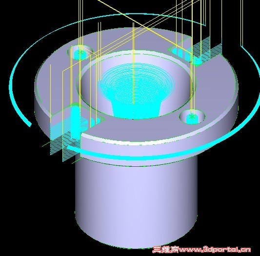

[分享] 自己做的锁刀座部件,有图有刀路,绝对比买的好
发表于 2011-9-11 14:45:58 | 显示全部楼层 |阅读模式 来自: 中国江苏常州
11.jpg [localimg=146,150]2[/localimg]

1、模具做惯了,倒角也用球刀做。
* A, b. g) M3 ?8 c. O
6 C- n2 K( D1 \! ?& B- f2、为什么不采用钻、镗的方法而是采用铣孔的方法加工孔?

以前我们是车床+铣床搞定,CNC也做过,那个锥度还是CNC做的漂亮。
