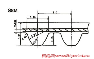

发表于 2011-9-11 22:45:29 | 显示全部楼层 |阅读模式 来自: 中国浙江宁波

已解决,参考国标曲线同步带轮

        这个是同步带轮的图,我想要齿板的。
  A" K/ a! I5 P- I
1 F0 p9 f, X7 r2 `: T* h        同步带轮上2.83这个尺寸和皮带上3.05上这个尺寸是怎么回事?这样的话是不是齿顶面和齿底面不接触的?还是说皮带弯曲了的时候会接触?皮带R5.2,同步带上R5.3,差0.1是不是也是有目的的?
 楼主| 发表于 2011-9-11 23:31:08 | 显示全部楼层 来自: 中国浙江宁波
另外皮带的厚度是5.3我的两块齿板之间的距离做到多少?可以防过压
