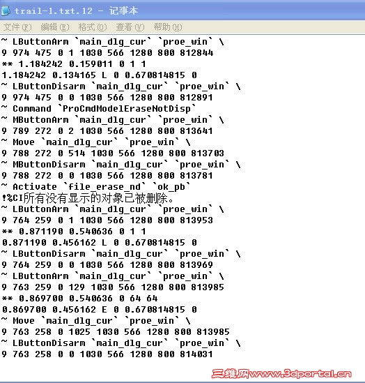

因为公司的电脑基本属于小霸王类型,有的时候pro-e会自动关掉,所以想研究一下轨迹文件(最后一步关闭pro-e)!0 `6 B3 T* i' e# U) ~2 @  t) p7 u
我在自己电脑上面新建一个文件(就一个拉伸特征→保存关闭后找到相对应的轨迹文件→删除最后几行文,另存为(见图2)→新建一个同样名字的零件(把原先那个文件名字改掉)然后再运行轨迹文件,就出现了图1那种情况,请问各位高手,这个是怎么回事???
发表于 2011-9-12 20:54:29 | 显示全部楼层 来自: 中国河北邢台
修改的trail文件,保存时它的后缀名应该是*.txa。
发表于 2011-9-13 12:29:28 | 显示全部楼层 来自: 中国广东肇庆
理论上是可以恢复文件,但很多时不成的
 楼主| 发表于 2011-9-13 13:37:42 | 显示全部楼层 来自: 中国浙江宁波
理论上是可以恢复文件,但很多时不成的
7 R' l( O; b) N  x3 A未济 发表于 2011-9-13 12:29 http://www.3dportal.cn/discuz/images/common/back.gif
$ u* p' K/ L: _9 L  K7 T就是说,轨迹文件基本么用
发表于 2011-9-13 16:25:35 | 显示全部楼层 来自: 中国广东肇庆
本帖最后由 未济 于 2011-9-13 16:27 编辑 # i# `. n1 I- o! \4 V
/ C; q# R" D1 @- o8 ?% r* s3 n/ Y' I
http://www.3dportal.cn/discuz/viewthread.php?tid=903800=%B9%EC%BC%A3%CE%C4%BC%FE
) }8 u* h& H+ f0 |0 x8 z- T6 ?看下论坛上有

 楼主| 发表于 2011-9-13 17:16:47 | 显示全部楼层 来自: 中国浙江宁波
帖子有问题,论坛上关于轨迹文件应用的帖子我看过,我就是照它提的方法
