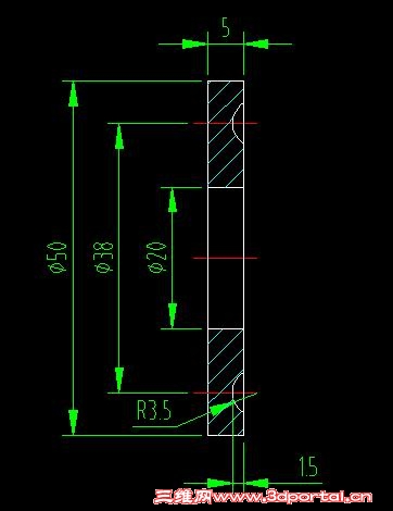

3 D- i& z, `3 \/ }, ~: S% e) d请问:- L: f8 f' B1 D) a6 Q( [
      现有一零件,Φ50X5大,中间有通孔Φ20,在Φ50平面上 中心线Φ38处上加工R3.5圆弧槽,槽深1.5,能否利用不停车夹具加工此槽?有坛友有这方面经验吗?
3 p! Z! X* v! d: M3 q- @; U  W& g     如果可以的话,装件有什么好办法?
* i  ~: h& l6 l4 u2 {, b$ w    谢谢!
* F  u( v5 G6 p% t( ?     1.jpg     ( a0 w3 z4 ^. O
/ O  @: V7 v1 J) K' R6 P0 G
    注:本零件只问  可不可以用不停车夹具加工圆弧槽R3.5?) J2 s& v) Q. f* s! a3 y1 V

发表于 2011-9-14 12:40:18 | 显示全部楼层 来自: 中国广东深圳
上传图纸来帮助分析
发表于 2011-9-14 13:22:28 | 显示全部楼层 来自: 中国河南驻马店
完全可以的
发表于 2011-9-14 15:44:57 | 显示全部楼层 来自: 中国湖南岳阳
可以的,完全可以不停车加工
发表于 2011-9-15 10:52:32 | 显示全部楼层 来自: 中国山西太原
可以用不停车夹具加工。

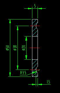

发表于 2011-9-16 09:30:06 | 显示全部楼层 来自: 中国江苏苏州
有点疑问啊9 T# l4 z( ~4 E) Q  R3 h
你这个工件不停车加工,意思难道是外圆 内孔 圆弧槽 以及圆弧槽的端面一起车?" \  |/ D9 `' n9 z2 C, a
我的想法是是不是得先分为车一 车二可以可以选择车圆弧槽啊???
 楼主| 发表于 2011-9-19 22:52:08 | 显示全部楼层 来自: 中国广东中山
    零件图应该这样才对:. W" y( A, }; o2 ~+ O/ b3 m
3 Q1 n' \: z/ a% g$ ]) g2 i# j3 h& L$ w3 R

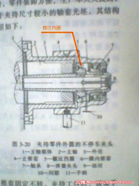

* S6 h6 c6 r2 ]又问问:) k  |. V( B, R, _- i, B5 U
" w; p7 x$ K% {; t: \/ n         这个不停车夹具中,螺纹挡圈  起什么作用?5 M+ c7 k! t$ @( R; o4 {* @
1 T6 j5 }& b0 z4 a: y6 o4 c' ^, p' L/ o4 Y1 P
         它跟弹簧夹头连接 还是跟 止推套 连接?   谢谢!
