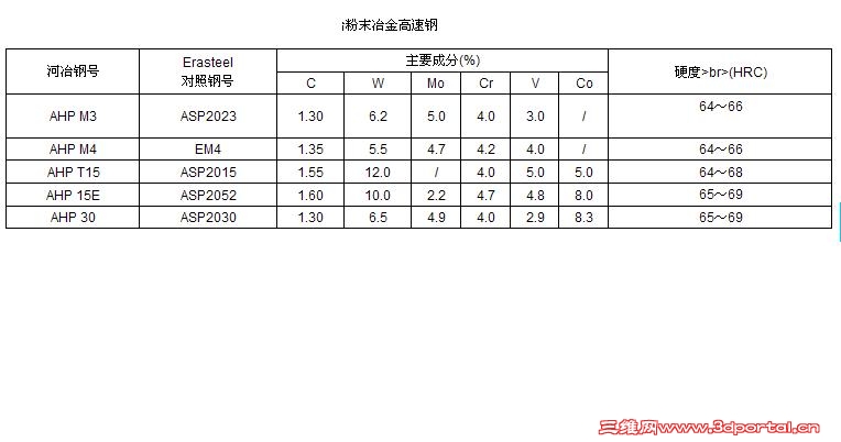

如题:
5 y" c1 r0 b7 k+ G# _& W( N) h6 \& H有一意大利图纸,材料标为ASP2052、ASP2060, \7 k) G' r' ~0 M
查了一下,可能是硬质合金,请专家们提供详细资料,如成份、标准号内容,并对应国内牌号
( E4 s: z  c# K/ @/ g6 ]; l谢谢

 楼主| 发表于 2011-9-15 07:10:27 | 显示全部楼层 来自: 中国江苏泰州
谢谢!' W, }. X+ D- o4 R# e. F# ]
KF10呢?
