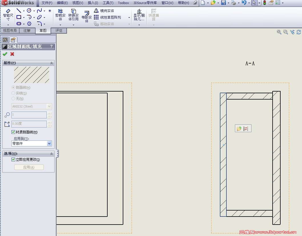

Solidworks工程图剖面线,修改后,需要点下重建模型,剖面线才发生改变,很是麻烦。' u8 A) D9 M) w) w. T  i" ~" D
  想修改后,立刻改变,在哪里设置?  6 T( W) ^# X6 P+ j- A6 X% e
(剖面线选型的立即应用更改已经打对勾),不知道原因何在,大家帮忙!

 楼主| 发表于 2011-9-15 08:48:46 | 显示全部楼层 来自: 中国上海
8# hongwei_1987jp 是啊,剖出来的线的方向都是一样的,而且剖面线的默认的材质剖面线都是ANSI32,不是我想要的。* Y( R) ]& s* N) }) U
发表于 2011-9-15 20:48:28 | 显示全部楼层 来自: 中国浙江台州
0 I/ [2 S: |# g; x6 d+ _$ q
/ }5 {6 c& y) x. j1 ]' w要剖面线方向不一样,建模时就不要合并结果。还有,线形不对,就把“材质剖面线”勾去掉,点下拉菜单选择。点那两个小圆圈那里,输入数字,可选择线条密度。
 楼主| 发表于 2011-9-16 11:10:42 | 显示全部楼层 来自: 中国上海
我把Solidworks从2011SP0更新到SP4,问题就解决了,看来是版本的问题,谢谢各位了
