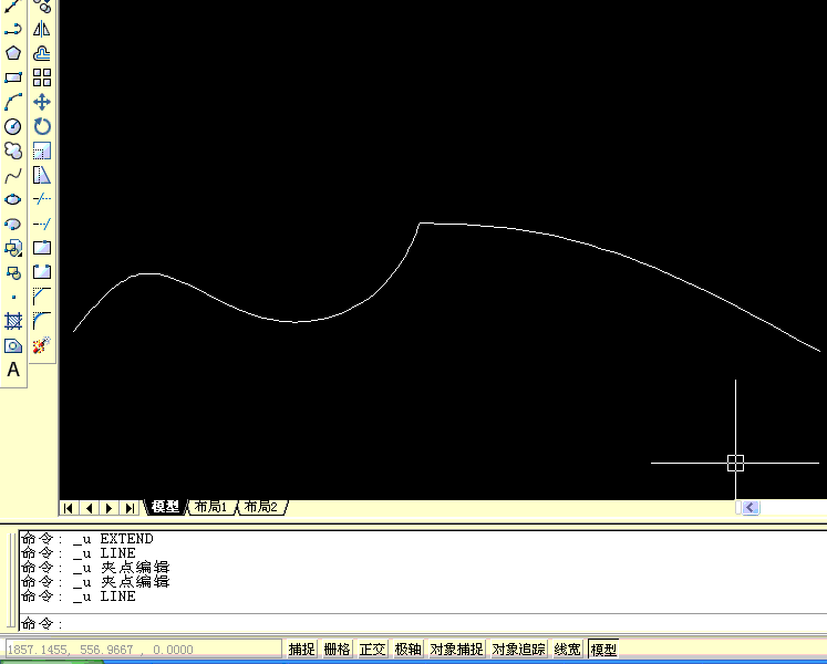

6 w! W3 K% X  W) V2 Q使两条样条曲线相切。先过第一条样条曲线的第一第二个控制点作一条直线,然后把第二条样条曲线的第二个控制点拉到直线上。

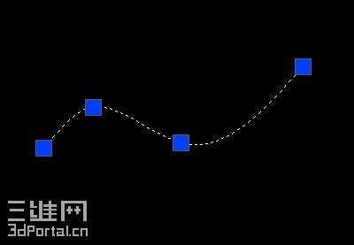

# {& _9 z) s; [9 i3 C5 w  {& `第一步、预备的知识:怎样在不改变曲线形状的情况下显示样条曲线的控制点。

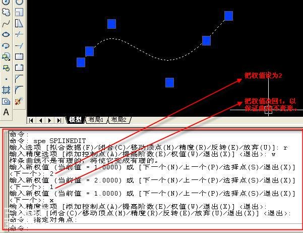

第二步、用第一步的方法将第一条样条曲线的控制点显示出来后,接着往下做。注意观察把直线拉到第一第二个控制点的方法。
