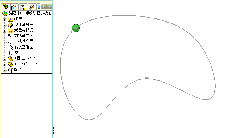

7 r" S& R! g8 R8 U. k& F一个比较复杂的装配体. O/ y' v+ t* Z! W
一个子装配体要沿着一个比较复杂的轨迹(已画草图)运动
8 \9 D0 d! e2 _7 w1 D) R: [怎么实现?

思路:轨道上建立一个参考点,此参考点可以驱动!
& I8 e( `+ f' G& `, [& ^, _" A. e0 W' e需运动的模型与此参考点建立配合(即相对固定)。于是驱动参考点时模型也就沿轨道行径!

 楼主| 发表于 2011-9-17 12:31:59 | 显示全部楼层 来自: 中国广东深圳
建立参考点啊/ k- h* M9 z) F* ?: `: F) X
这个还没用过
! I$ E( M; y, S1 }% d% ~1 r3 D' |$ ^要试试看
, [; I  u( f6 ^是在运动算例里建吧?
