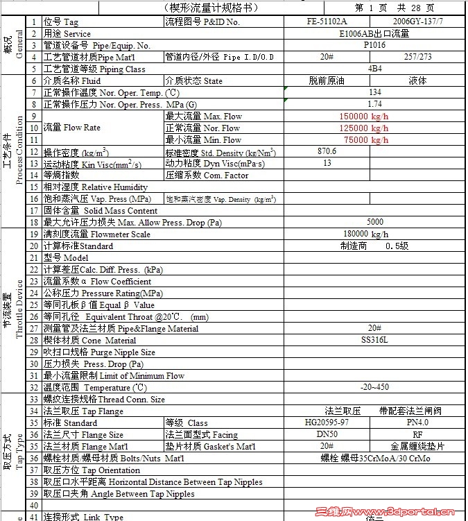

[求助] Z这个参数谁可以帮我核对一下
发表于 2011-9-14 15:31:22 | 显示全部楼层 |阅读模式 来自: 中国陕西西安
楔式.jpg 这个流量计参数谁帮我核算计算一下,需要配多大差压变送器,最好能给我发份计算书 谢谢了  邮箱是xianflow@126.com
