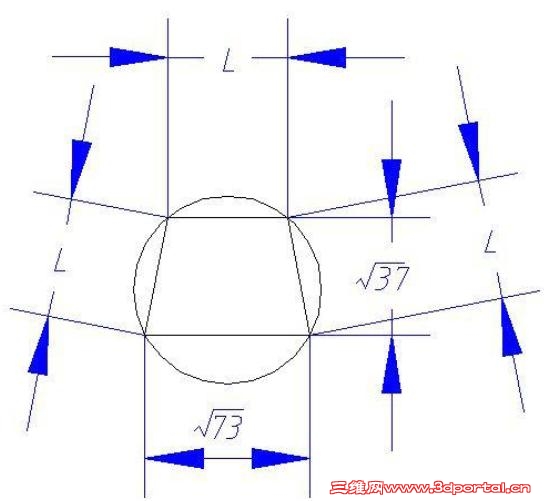

03.e.x.41.JPG , V0 v' a- \7 z2 C( F3 x
作图求L。

; K, m' t) ~0 e! w# j' H: m阿氏圆

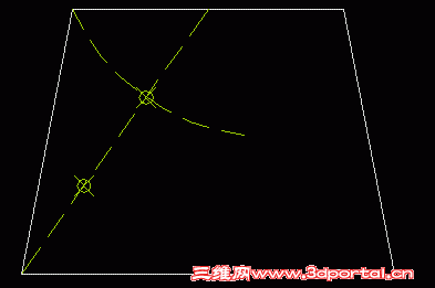

设底边位ab,根据阿氏圆与√37相交求出任一顶点c

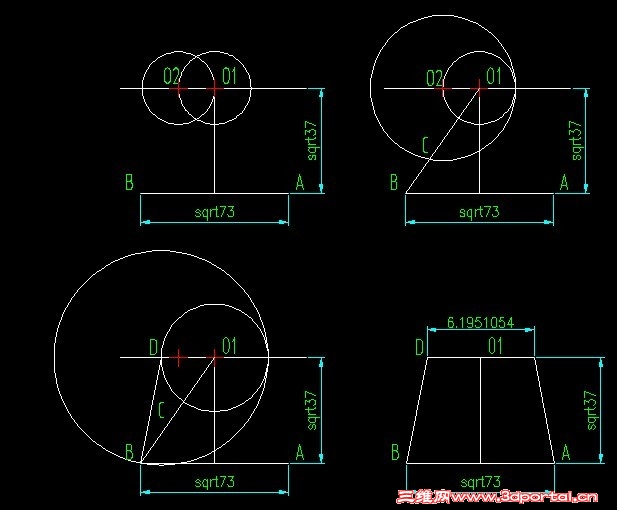

" Q. Z1 n+ W: L7 C$ U- Z, @6 _, c0 I4 I本题的作法为:
" P4 H: x) d+ ?; [6 F: c( M1.作水平线AB长sqrt73,过AB的中点作垂直线长sqrt37,上端点为O1,过O1作任意水平线,
5 r- Y1 F3 B! K1 M/ `. |3 u  (sqrt73和sqrt37长度的求法参照6楼,即画一个直角边分别为8和3的直角三角形,其斜边长度
( y9 W7 J# I4 f. b  即为sqrt73,直角边分别为6和1的直角三角形,斜边长度为sqrt37);
: k& U; f) x3 B$ I* T  P, }( I  t2.以O1为圆心作任意圆,交上面的水平线于O2,以O2为圆心作圆,半径与圆O1相同;7 ?# G8 S7 A/ i5 o; D, f2 a
3.以点O2为基点两倍放大圆O2,连接O1B,交放大后的圆O2于C;
8 ]1 ^  L, A7 l4.以O1为基点,比例缩放圆O1、放大后的圆O2,选参照,原长度为O1C,新长度为O1B;1 D/ A0 v# V; W6 u2 s) m
5.新的圆O1直径即为需要求的L长度;: q0 h  P- ?/ Q# q6 T/ U4 j
6.修剪、删除多余线条,标注尺寸。
