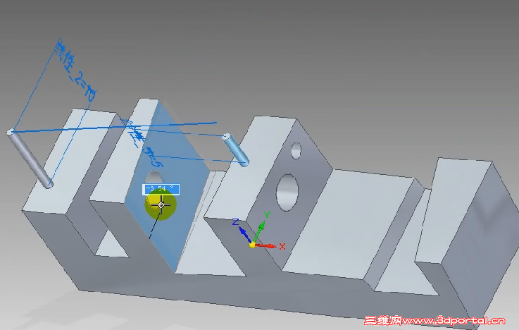

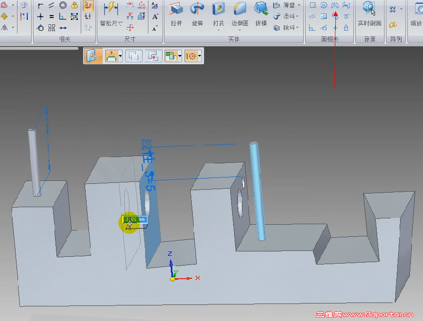

Solid EdgeST4面相关-对称7 @" Q( ]# g+ O% Q
可以将两个面以指定面作对称分布,而且在后续修改中轴面时仍能一直保持对称关系。
- R+ G) }9 Z/ w! S( j$ Z! n
# a4 H6 I7 p5 c9 j  I0 b- K/ N' e+ Y6 o
6 E$ S- {% M. p; l3 ~使种子面 (A) 与目标面 (B) 相对您选定的对称平面 (C) 对称。
& W8 S, }  Q: L% }; j5 o
9 F9 t4 X, x" g# a7 U使用此选项时,选择目标面 (B) 之后,还必须选择对称平面 (C)。对称平面可以是坐标系上的平的面、参考平面或主平面。. ~3 w9 j' }+ X
如果种子元素是平的面,它可以更改位置和方向以与目标元素对称。5 O# y; j( ~9 Q  v# H" a! H
如果种子元素是圆柱面,种子面可以更改位置和大小以与目标元素对称。
8 @' n5 _6 b7 g; t. ]0 C0 C默认情况下,对称关系会持续存在。在命令中时可以关闭持久选项。" {3 L; @4 v( N2 b
可以首先选择对称命令,然后选择种子面、目标面和对称平面。
7 o* i- I8 x! F: [也可以先创建种子选择集,然后选择对称命令。再选择目标面和对称平面。
