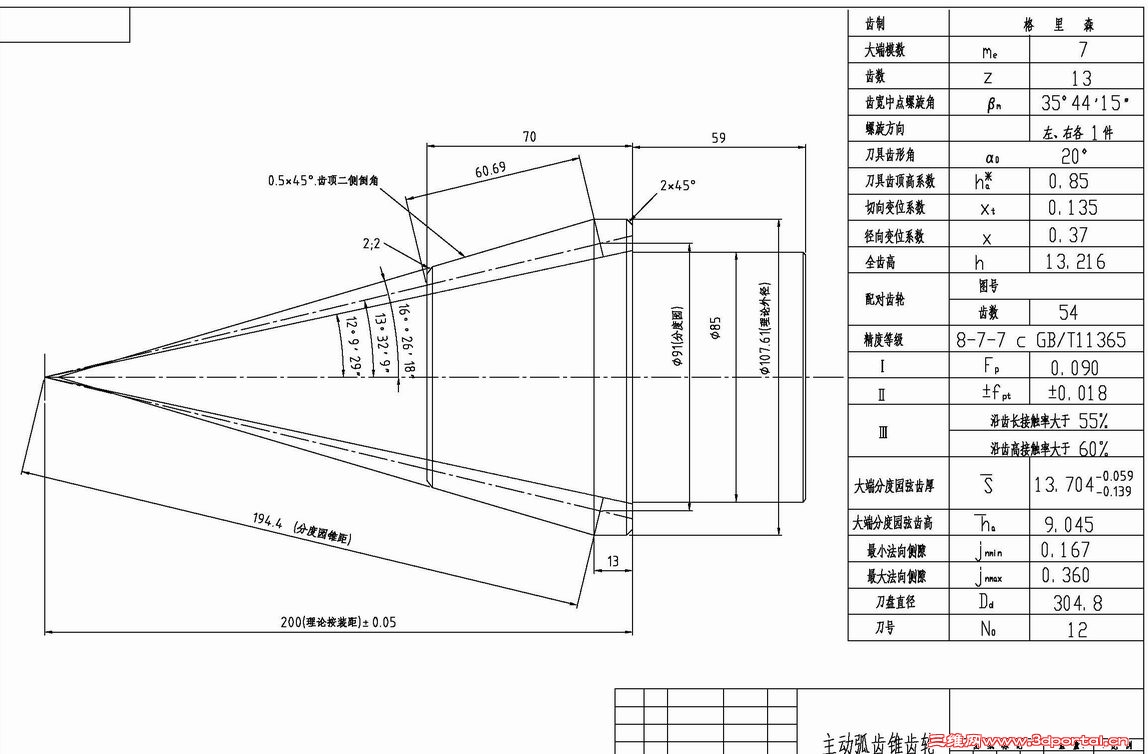

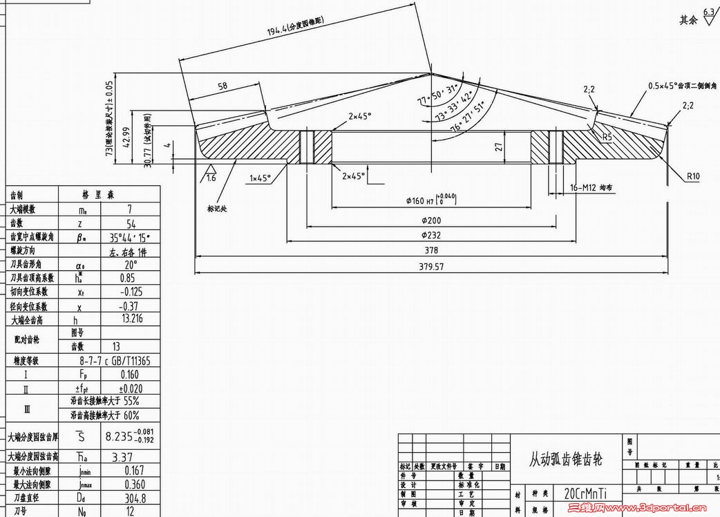

请哪位大侠按照我的二维图绘出solidworks三维图,奖励50三维币,要原文件,最好S07版的,偶版本低,高的打不开。(实在没有07,09也行,再不行丢失特征让俺当实体打开也行
. D" R3 z# H. o$ J) m
/ U3 ]( B9 c* t  U附图: 从动弧齿锥齿轮.jpg        主动弧齿锥齿轮.jpg & p2 F% k7 t0 x& k4 \+ s
$ ^( Z0 ]4 @- X2 g- L
PDF文件: 从动弧齿锥齿轮.pdf (83.89 KB, 下载次数: 94)

2010版的,楼主想想办法吧
发表于 2011-9-15 10:19:06 | 显示全部楼层 来自: 中国江西新余
2010版的,楼主想想办法吧

http://www.3dsource.cn/ 下载即可,或者用迈迪三维工具自动生成。

建议楼主可以用GearTrax2011 生成螺旋伞齿轮

用AIP做 比较好

他不是精确建模,是个大概
发表于 2011-10-29 13:32:15 | 显示全部楼层 来自: 中国江苏泰州
5楼的文件,楼主可以不用研究了,因为不是渐开线的

9 r1 K0 R* G5 [) Z9 m: @; H; B- t我也没说是渐开线的呀,楼主只要求画出来即可。你能画出来更像的就发上来

如果不是渐开线,那你要说明

本来就是画个大概嘛

$ E) k' J& g) @1 J, h) N( y楼主的要求是:按照我的二维图绘出solidworks三维图。请问楼主的二维图是大概吗?

我说的是齿形。你能画出来就传上来。这个不好那个不好,你又不画,难以服众呀
