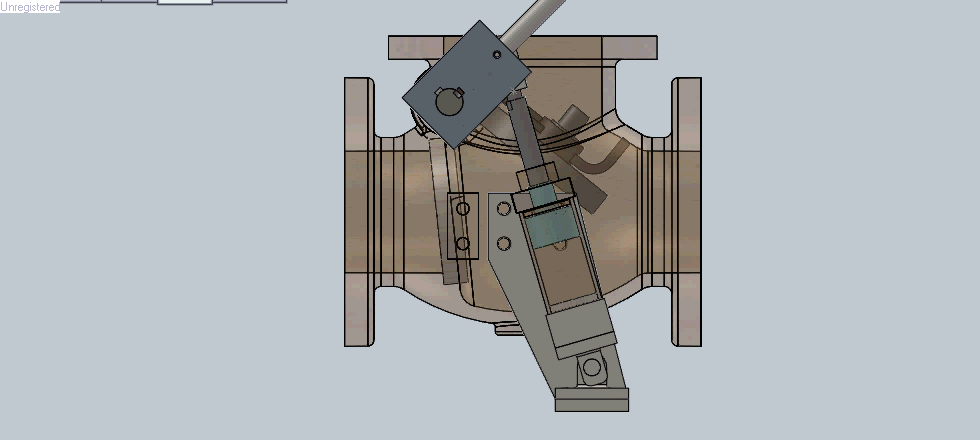

下面的气缸受力的作用会压缩气缸里面的空气,那么压缩空气后阻尼力会增加,在SW中这个能模拟吗?

7 J5 A& K: D7 R9 D" N7 U我自己知道【力】里面有一个【力函数】里面可以,但好像效果不是特别的好。

本帖最后由 jah_cad 于 2011-9-15 18:13 编辑 9 J% Z; S- d+ M6 y) K; R& @
9 n% [! @. r% H! O$ O" B大家注意一下:这里的气缸是被动的,而且不用充气,就是靠压缩空气的。
- }5 M7 Y  U- f5 H" u0 T" f: T$ C我把自己设计的东西都全部说出来啦,也上传了一些,这可是违规的呀,这样做目的就是觉得自己在这里下载了不少东西,自己也要奉献一点出气的啦。
+ X2 T  e/ g$ ?+ N其实我不用模拟我已经算出来啦,只是想在SW中模拟一下。

好像不行,之前做的摩擦力,很快就达到最大值,完了基本上保持不变的。

07的motion里面有一个VM函数可以返还标志部件的一些物理量的,08之后貌似就找不到标志的方法了。如果可以标志的话,利用活塞位移关系来编写力函数应该是可以做到的。

是否可以使用非线性弹簧替代

& A! L' ~7 i9 H7 s6 V, p  d用非线性弹簧的话,能保证受压空气的力一致吗?
