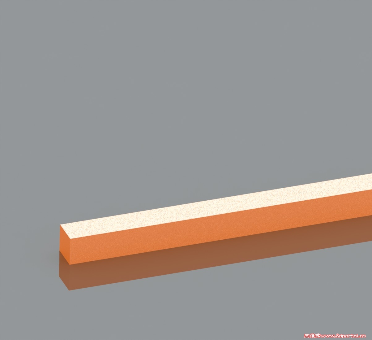

发表于 2011-9-16 10:28:04 | 显示全部楼层 |阅读模式 来自: 中国江苏泰州
本帖最后由 ZHYJ96 于 2011-9-16 13:36 编辑 ! L% r0 ]% s7 G% ~. Q2 W4 \' O3 u8 a
  b6 v9 O& a+ k; v2 h小心,别
' g; H1 e  \' P' ^. l: D3 X* P! e 钢坯.JPG
发表于 2011-9-16 14:34:51 | 显示全部楼层 来自: 中国浙江杭州
发表于 2011-9-16 15:02:19 | 显示全部楼层 来自: 中国浙江金华
增加点透明度会更加像点
发表于 2011-9-16 15:05:58 | 显示全部楼层 来自: 中国山东泰安
渲染效果一般,与实物有很大差距
发表于 2011-9-16 15:24:33 | 显示全部楼层 来自: 中国浙江金华
带点氧化皮就更象了!
 楼主| 发表于 2011-9-16 20:24:55 | 显示全部楼层 来自: 中国湖北武汉
带点氧化皮就更象了!
2 y( n5 [1 O  o+ U" |. u3 }ffda 发表于 2011-9-16 15:24 http://www.3dportal.cn/discuz/images/common/back.gif
这是不锈钢的
发表于 2011-9-16 22:00:54 | 显示全部楼层 来自: 日本
这是不锈钢的
. Z" X1 w5 a. e( TZHYJ96 发表于 2011-9-16 20:24 http://www.3dportal.cn/discuz/images/common/back.gif
4 f$ C$ @& A7 V  `# I# K5 v. B6 U' E' G& v
$ V0 U5 Z1 p$ i不锈钢怎么成那个颜色?
 楼主| 发表于 2011-9-17 11:20:04 | 显示全部楼层 来自: 中国江苏泰州
& \- |/ f8 A) p7 G6 Z
不锈钢怎么成那个颜色?: A4 R; ^, B% H. D9 i& C; V
hongwei_1987jp 发表于 2011-9-16 22:00 http://www.3dportal.cn/discuz/images/common/back.gif
5 h0 r) p8 V' g) g( b高温状态:1000度

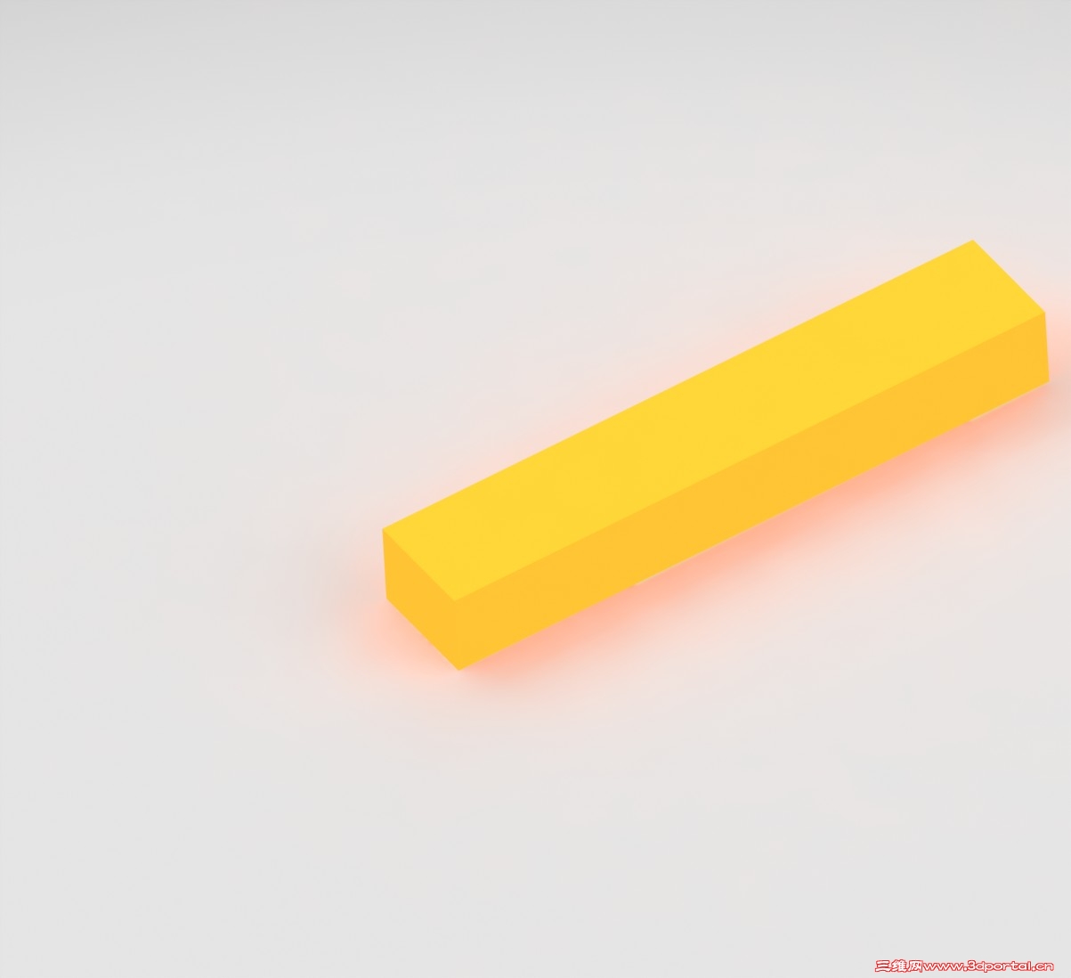

 楼主| 发表于 2011-9-17 11:40:36 | 显示全部楼层 来自: 中国江苏泰州
再来个1200度的/ V7 V& F) o# G' f+ A
发表于 2011-9-17 13:35:01 | 显示全部楼层 来自: 中国台湾
這一張還滿像的
 楼主| 发表于 2011-9-17 14:55:13 | 显示全部楼层 来自: 中国江苏泰州
這一張還滿像的0 X+ Q" m- @' r+ H' e0 `; g
阿男 发表于 2011-9-17 13:35 http://www.3dportal.cn/discuz/images/common/back.gif
# I$ \: S; p9 A0 o% L- Q  Y# z
你知道刚出炉的钢坯温度是多少吗?
发表于 2011-9-18 09:50:32 | 显示全部楼层 来自: 中国浙江宁波
不像。:lol::lol:
发表于 2011-9-18 09:51:14 | 显示全部楼层 来自: 中国浙江宁波
提示: 该帖被管理员或版主屏蔽
发表于 2011-9-20 12:17:18 | 显示全部楼层 来自: 中国江苏南通
是不像tittertitter
发表于 2011-9-20 12:28:30 | 显示全部楼层 来自: 中国安徽合肥
棱角太分明,不像
 楼主| 发表于 2011-9-22 08:10:05 | 显示全部楼层 来自: 中国江苏泰州
" I1 I  j) x+ T' H- |
棱角太分明,不像
% Z% s6 a: U; q, q$ @, O有氧运动 发表于 2011-9-20 12:28 http://www.3dportal.cn/discuz/images/common/back.gif
# R: ~  f/ ]3 K1200度的钢,很刺眼,根本就看不清棱角。你自己先去看了再说

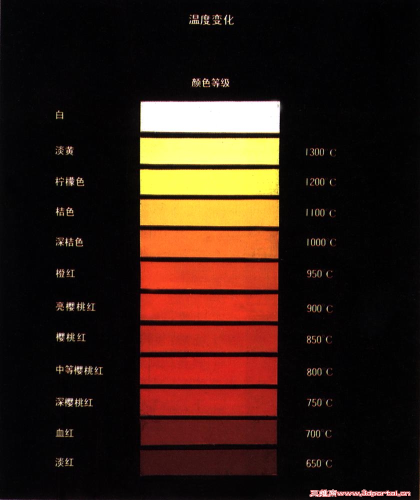

 楼主| 发表于 2011-9-22 08:11:52 | 显示全部楼层 来自: 中国江苏泰州
RE: 颜色与温度的关系

发表于 2011-9-25 13:23:54 | 显示全部楼层 来自: 中国安徽蚌埠
! r6 Y/ }& C- S/ P+ lZHYJ96 发表于 2011-9-22 08:10 http://www.3dportal.cn/discuz/images/common/back.gif
( q! N: v6 A) v2 T但是你的图棱角看的很清楚啊,的确不是很像……
 楼主| 发表于 2011-9-25 13:52:08 | 显示全部楼层 来自: 中国江苏泰州
有人说棱角看的很清楚,有人说棱角太分明。要的就是这个效果。6 E% K8 v- D7 x( j
你来用sw软件试试
