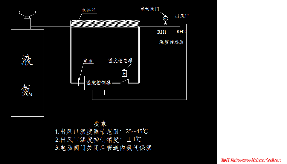

液氮汽化过程图.png 请问各位帮忙看看这样的温度反馈控制能不能做?是否还缺什么?怎么实现?谢谢!

图看不清楚。
发表于 2012-3-29 20:11:19 | 显示全部楼层 来自: 中国陕西西安
温度控制器通过控制电力控制器来控制电热丝的功率,问题是你有两个温度传感器安在不同的位置,该按哪个来控制呢?我感觉可以将电动阀门尽量靠近出风口,然后去掉RH2
