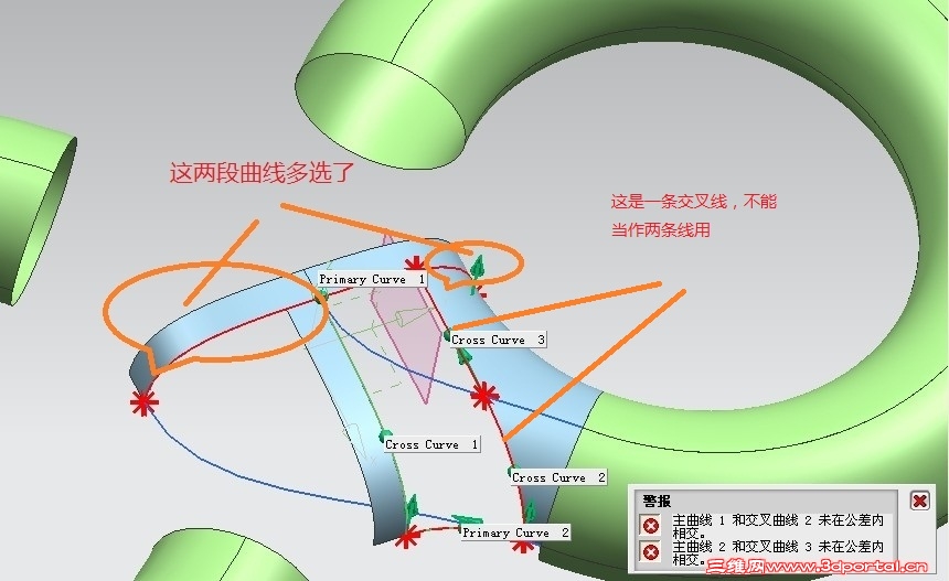

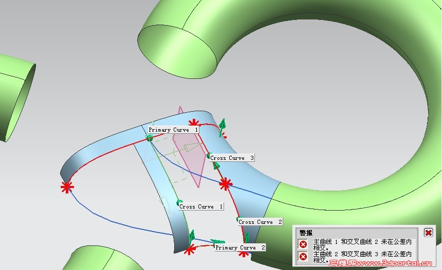

各位高手,最近按照书上的教程做一个造型,在做一个片体时总出现“主曲线1和交叉曲线1未在公差内相交”,如下图所示。
; Z7 \1 G& L  f! W2 w/ {以前一直用proe,现在接触了ug,发现曲面功能挺好用,但就是总碰到上述问题,不知道怎么解决。附件中有part文件,恳请高手解答!!

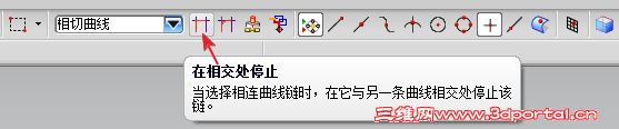

, M/ ], y5 D, a7 t# s1 X像你这个图形,主要在选线时要使用“交叉截止”,即所选曲线一定要在主曲线与交叉曲线相交的地方停止(不能延伸出去)。

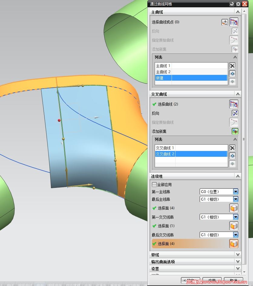

发表于 2011-9-16 21:48:23 | 显示全部楼层 来自: 中国
beyond2009 + 2 应助

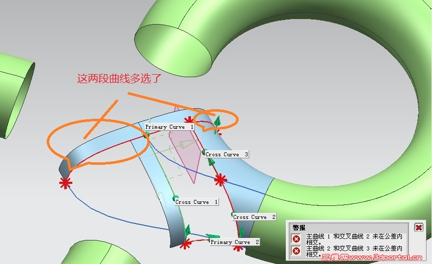

又发现一处错误,你把一条交叉曲线变成两段,其中间的点又不和主曲线有关系,肯定不可以。网格曲线,顾名思义,就是两条(或多条)主曲线与两条交叉曲线(或多条)互相交叉形成四边形(多条线交叉的话内部形成网格)。

 楼主| 发表于 2011-9-19 15:37:46 | 显示全部楼层 来自: 中国山东济南
7# WHC44 : q3 b7 a3 T* T; g$ `/ J
+ J" |# V" h+ ~5 n: `
我确实也发现那是两条曲线了,但是视频教程上就是那么选的,不知道为什么他的没问题,而我就不行。

你的视频用了“相交截止”,所以虽然选了两次,但只是同一线段,即一条交叉线,而你却把它选作两条线了;最好先找到网格面的详细说明,看看文字说明,再看视频就会理解更深一些。

8 J, o1 S& Y3 ~3 T1 Z多谢解答!解决了。
