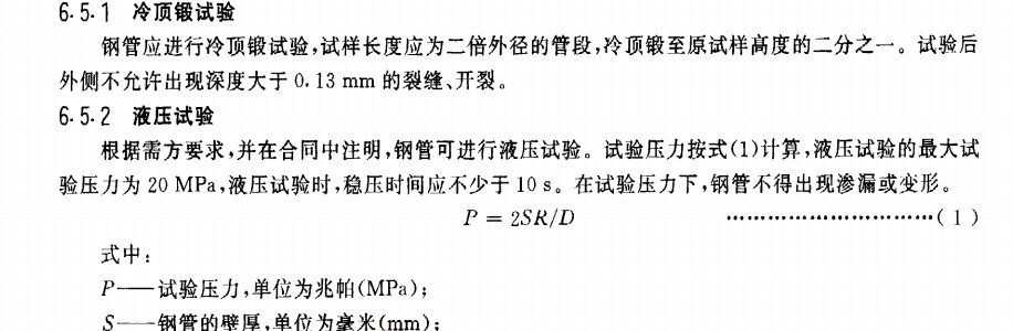

发表于 2021-12-23 11:24:51 | 显示全部楼层 来自: 中国江苏常州
柴油机用的高压管-------《GB-T  3093-2002 柴油机用高压无缝钢管》 是20MPa5 }! s2 B* v7 s( Z
