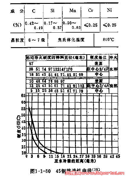

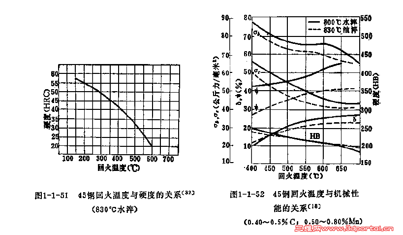

做什么热处理呀?什么规格什么厚度?
1 Q; J$ A& w* a8 z% g: f' S! q& t, i! N* K3 T
调质:淬火温度为840-860;/ f8 n. n( g" g( m+ a
回火:根据所需硬度选择温度一般为560-620左右# q+ ]& ~- a+ ~/ s1 D! Z1 p2 r
正火:860-880 6 V7 e/ m9 u1 ?6 R7 y
时间根据你工件厚度决定。
发表于 2011-9-21 09:20:47 | 显示全部楼层 来自: 中国江苏常州
给楼主两个图表参考一下:
. h$ }* v3 o0 A" g: s! W8 r 截图00.png 截图01.png
