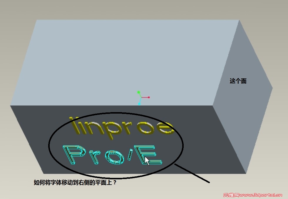

如何移动字体的问题?

选中你要编辑的特征(这里是Pro/E文字)单击右键,选编辑参照。再出现的确认对话框中选“是”,在菜单管理器中选重定特征路径/替换/选取,选右边的面,再定义其它尺寸基准,以后的步骤与你以前做的相同。关键是重新选基准不要搞错。

如非参,可将面复制出来用选择性粘贴
