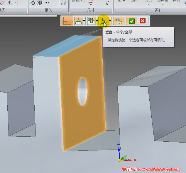

Solid EdgeST4面相关-垂直
; B  u2 M* x. E+ w5 S6 V& P3 I' c8 A$ h! |% E* x

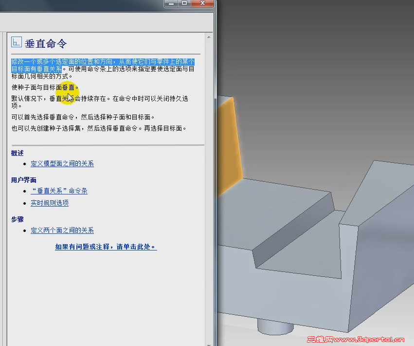

修改一个或多个选定面的位置和方向,从而使它们与零件上的某个目标面有垂直关系。可使用命令条上的选项来指定要使选定面与目标面几何相关的方式。4 V3 e) u  l5 D0 \, r
使种子面与目标面垂直。
  u1 Z- q. n8 t! H默认情况下,垂直关系会持续存在。在命令中时可以关闭持久选项。" b+ O; A' K2 ^7 M/ r' z' ]
可以首先选择垂直命令,然后选择种子面和目标面。3 b; d7 l/ @) c& g+ X+ V# K8 J
也可以先创建种子选择集,然后选择垂直命令。再选择目标面。
, K5 j/ b+ `+ O! X$ a0 R! O 垂直.png
3 B' z% E0 F+ f  w3 u( h" `. C$ W" c0 D% B, [# o& G
