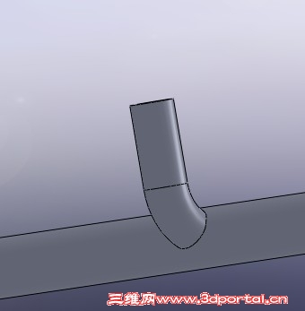

哪位大侠指点一下: v& X* h$ k1 g- ?# D8 I
一管交与另一管如何画??
3 [* p# o5 I- k/ [$ [* U! l, c. l谢谢

这个先做一个环拉出一根管子,然后做一个与管子相切的基准面,再划一个环,在划一条路径扫描一下就出来了,我刚试了一下能做出来
