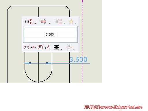

1 {' m; ?9 O' a$ L" Z5 f. v3 Q   3.solidworks经常在工程图中选择项目之后出现一个小框,非常的影响作图。怎么去除不显示此框?在哪里设置?4 c% f. P0 R3 W' D' M' M

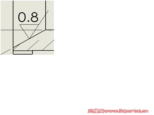

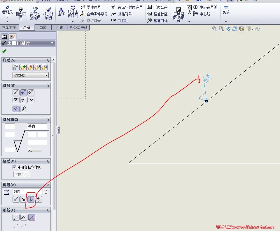

   4.solidworks工程图中,粗糙度标注时不自动往斜度方向垂直对齐。怎么设置回事呢?$ o6 Z$ u+ T9 \  u# s  t

3、工程图的图框是视图框,不选择时会消失,并且随图大小变化。
