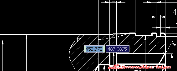

公司有的 QQ截图未命名.png 轴的齿形是在滚齿机上加工出来的,
( n; v4 W- T' C" I: A1 B8 b" _但是滚齿刀收尾时候怎样用proe三维 QQ截图未命名1.png 画出来呢?
8 w9 o" p8 \# A1 B$ ?$ I& o& x1 l5 i: ^刚刚学proe,所以想拿公司产品练练手,不知道各位有经验的师傅是怎么画的啊?

可以用扫描加阵列
发表于 2011-9-27 12:35:59 | 显示全部楼层 来自: 中国广东广州
其实可以用 CACAX的电子板 画好2D(点功能键输入数值很容易的) 然后把2D图转去PROE再用拉伸去画 是很简单的 我以前也是这样画的
