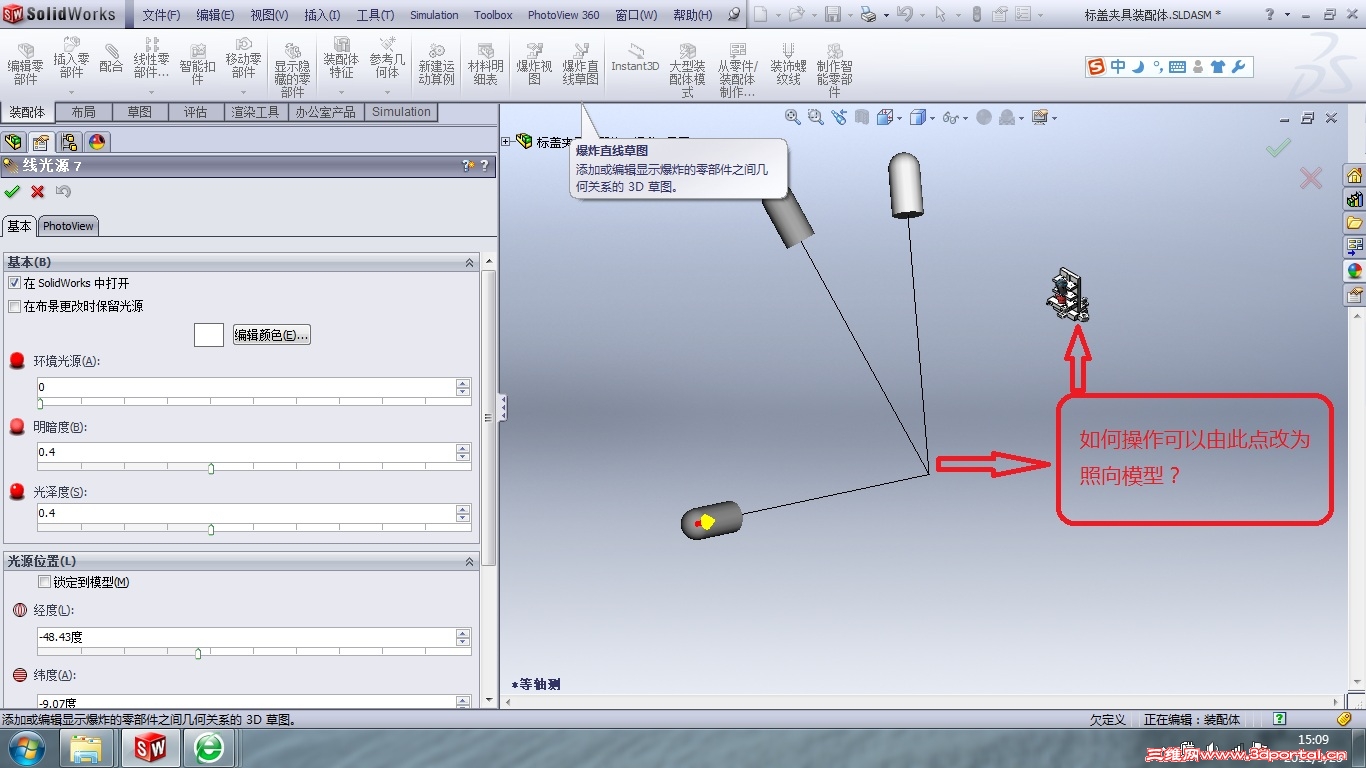

[求助] 如何更改光源的最终照射点?

发表于 2011-9-23 15:36:17 | 显示全部楼层 来自: 中国香港
平行光源是沒所謂的“最终照射点”
 楼主| 发表于 2011-9-23 17:10:51 | 显示全部楼层 来自: 中国山东威海
平行光源是沒所謂的“最终照射点”5 |: g/ S7 Z/ v3 s) Z  `) \7 y9 g( E
大鹿 发表于 2011-9-23 15:36 http://www.3dportal.cn/discuz/images/common/back.gif
哦,从理论上说是对的,但看我的图片明明三个光源有个交点,请问鹿大侠是否可以把该交点移到我的模型上?因为改变光源模型变化不大!
发表于 2011-9-24 13:32:08 | 显示全部楼层 来自: 日本
1# wcmjmw0
- T3 `# T6 l6 {5 `: \! r1 h% p
- t, X: B! O, t, I) F
0 K' M! X/ j" h把你的模型中心移动到原点
 楼主| 发表于 2011-9-24 15:02:43 | 显示全部楼层 来自: 中国山东威海
4# hongwei_1987jp
: C# n. H; A" E2 b对,是个办法谢谢
