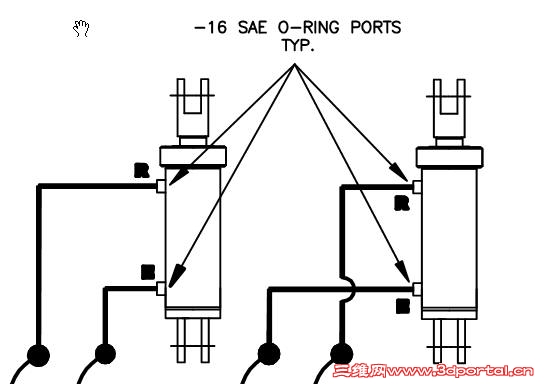

图中标注的管接头--16SAE-O-RING是什么多大螺纹啊,没查到资料。可能是ISO 6149接头
发表于 2011-9-27 16:42:42 | 显示全部楼层 来自: 中国辽宁大连
应该是美制1 5/16″螺纹O型圈密封端口

 楼主| 发表于 2011-9-27 17:25:12 | 显示全部楼层 来自: 中国重庆
谢谢淡淡烟草香淡淡,请教一下什么资料能查到这个螺纹,美制1 5/16″螺纹O型圈密封端口,哪里有产的
发表于 2011-9-28 08:49:35 | 显示全部楼层 来自: 中国辽宁大连
在论坛里收ISO 11926,看一下就知道了,看一下ISO11926-1,确认一下是否这种接口,确认后配相应的端直通接头就可以了,接头国内很多,永华的1DO-36-16就是针对这种接口的,可以参考一下这种结构
