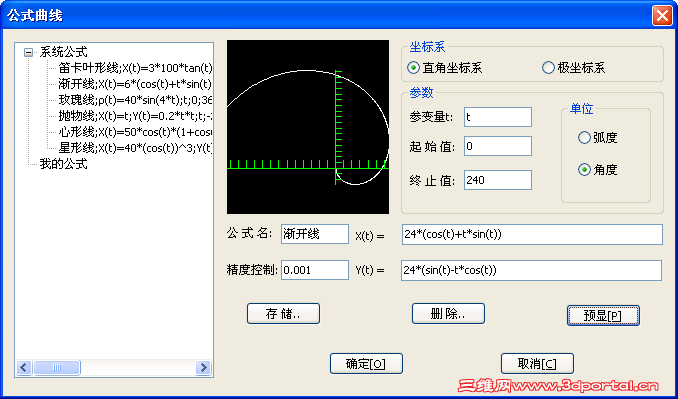

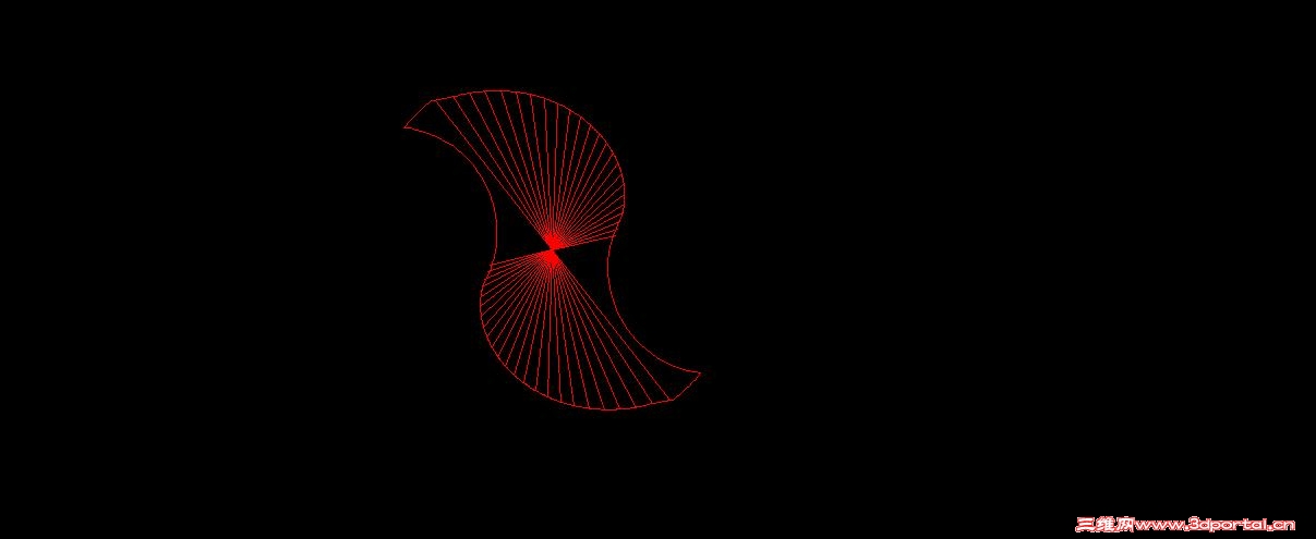

发表于 2011-9-26 08:11:38 | 显示全部楼层 来自: 中国河南郑州

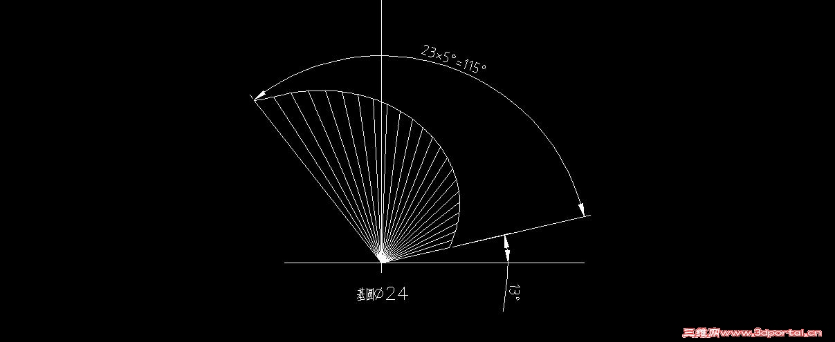

不好意思,不是的。回来我给你发个完整的图,你看看吧
发表于 2011-9-26 19:53:17 | 显示全部楼层 来自: 中国河南郑州
画出来感觉一样呀。4 c2 v, B! p. w) x0 ~
 楼主| 发表于 2011-9-26 20:01:24 | 显示全部楼层 来自: 中国河南新乡
你画的像是, jiankaixian1.JPG 我是一段一段大概画的,就是这个样子了,你教教我你的那个方法呗。多谢了,我QQ316141228.
发表于 2011-9-27 07:42:13 | 显示全部楼层 来自: 中国河南郑州
就是2楼的结果,截取其中的13度到115度的部分。

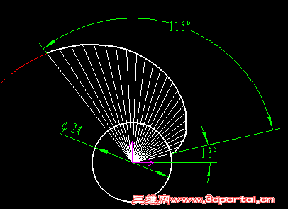

发表于 2011-9-27 15:57:35 | 显示全部楼层 来自: 中国江苏常州
是不是这样的

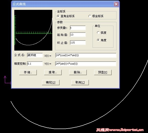

 楼主| 发表于 2011-9-28 10:06:56 | 显示全部楼层 来自: 中国河南新乡
可是我画出来的却大的离谱了,不知道是怎么回事,还有那个方向怎么改变啊

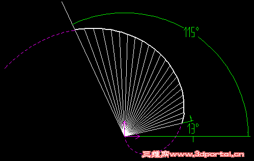

发表于 2011-9-28 15:01:42 | 显示全部楼层 来自: 中国河南郑州

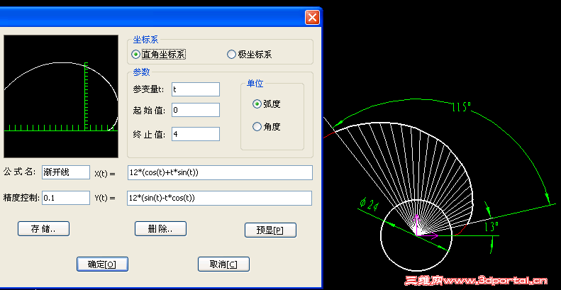

本帖最后由 fanfu 于 2011-9-28 15:05 编辑 % d: ?6 S7 R- n/ h
1 X3 _+ A- }. |& @7 k' q, V公式前面应该是12,不是24,看成半径是24了,用12就不大了。另外应该用弧度,我搞错了。如果用度,公式中应该换算一下。

请先画个直径24的圆,我用二楼所画的,先画的圆,然后画出来的渐开线巨大无比!!!请详细讲解 。
发表于 2011-9-29 07:24:13 | 显示全部楼层 来自: 中国河南郑州
本帖最后由 fanfu 于 2011-9-29 09:02 编辑 * k8 `( `. P: A/ x+ n( c5 w7 a
7 H1 p& B0 p+ r0 p" N' s) s) ]或者这样9 x2 x1 E: h5 F$ m; p% i/ I0 j. T3 E% d

多谢!只是不明白为什么终止值是4呢?不明白。。。。
发表于 2011-9-29 22:00:45 | 显示全部楼层 来自: 中国河南郑州
终止不一定是4,但要超过要求的115+13度。没有算,可以算算115+13的弧度就可以了,我画时是为了省事,没有算。
