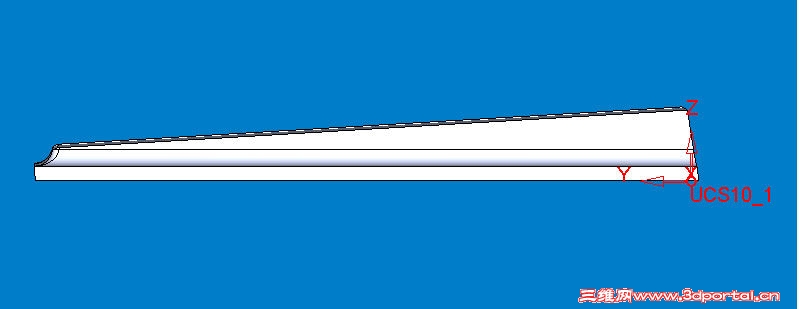

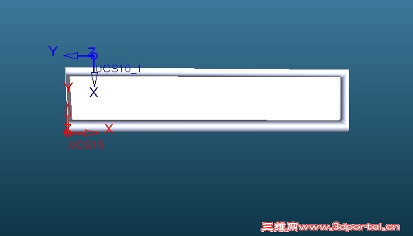

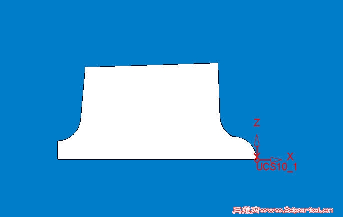

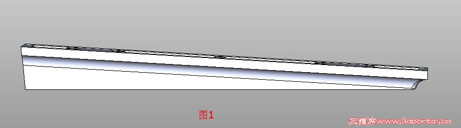

9 ]2 `# N. b8 r, D$ s相信大家在工作中常常会碰到一些歪七斜八的工件:6 B* h8 R& s4 l( |
如图1工件 1.jpg ,用自己觉得最简单的方法摆正成如图2,3 位置。 2.jpg 3.jpg (也简单越好!)

发表于 2011-9-26 08:08:32 | 显示全部楼层 来自: 中国浙江宁波
在E中摆正这样的文件非常的方便啊,建个UCS就能完成。

发表于 2011-9-26 10:23:35 | 显示全部楼层 来自: 中国浙江宁波
- t/ s+ f# j. [# a+ X( h! d4 Y7 k
% H& ]6 T( ^  P$ X5 e2 _0 V如图1工件1944994,用自己觉得最简单的方法摆正成如图2,3 位置。19449951945002(也简单越好!)
+ D& w& h/ v. z' q8 w6 h' ?  k
! J0 f+ T% Y; ^# D  b9 D  q3D图档附件在此1944996
- n) U# U  [+ m' K" I6 w6 j% b刚才忘了强调要关于初始坐标摆正(最好 ...
6 K4 L: L0 {# Q* h: @hhylxc 发表于 2011-9-26 08:00 http://www.3dportal.cn/discuz/images/common/back.gif
, p( [! ^+ J2 r" H$ v) P" I
这样对不对?工件位置是没有变化的(重新激活原始坐标后工件复位,这个是不是“关于初始坐标摆正?”)

发表于 2011-9-26 10:52:24 | 显示全部楼层 来自: 中国江苏无锡
这个不是什么难事,无非就是测出角度,然后旋转下角度,移动MODLE坐标

发表于 2011-9-26 11:00:20 | 显示全部楼层 来自: 中国江苏无锡
那就用一个更加快的,坐标系到坐标系移动,两步就可以

发表于 2011-9-26 11:06:13 | 显示全部楼层 来自: 中国江苏无锡
一开始学的我还是建议,测量旋转移动,这样可以多锻炼,熟悉命令!

发表于 2011-9-26 11:19:58 | 显示全部楼层 来自: 中国福建泉州
本帖最后由 为模具服务 于 2011-9-26 11:25 编辑 , s3 t4 l3 m! ]  F, p/ k
8楼的方法19451011945102
5 e- i3 J: N. f2 }. j( nhhylxc 发表于 2011-9-26 11:10 http://www.3dportal.cn/discuz/images/common/back.gif
5 S& H& z; t. a3 ~
  f, }$ l+ n* g0 C# B大哥,这样做,不是改变了part的位置了,下次要是再次导入,有要移动一次……
/ u1 _5 N! M/ V5 z% M
$ @3 U/ {0 I; k* a$ C, M5 }; R8 {我还是习惯原始坐标不变,自己弄个加工坐标,下次改图,直接导入,什么多对得上……

发表于 2011-9-26 11:54:05 | 显示全部楼层 来自: 中国江苏无锡
大哥,这样做,不是改变了part的位置了,下次要是再次导入,有要移动一次……- R& ]$ K0 \0 Z8 o- z% k+ O
+ w% j5 Q4 s, f! N
我还是习惯原始坐标不变,自己弄个加工坐标,下次改图,直接导入,什么多对得上……( m0 l( L0 N& F- I8 e1 G" w+ N! s
为模具服务 发表于 2011-9-26 11:19 http://www.3dportal.cn/discuz/images/common/back.gif
个人习惯,我习惯动工件不改MODLE坐标
发表于 2011-9-26 12:59:32 | 显示全部楼层 来自: 中国广东东莞
习惯新建坐标,如果非要到原始坐标,坐标对坐标移动。

发表于 2011-9-26 15:32:07 | 显示全部楼层 来自: 中国浙江宁波
8 r& v" v4 R* [
7 C" e5 |# ?2 ]7 |7 \我还是习惯原始坐标不变,自己弄个加工坐标,下次改图,直接导入,什么多对得上……" Q% x! [# `$ h' E
% F. S+ D, A" w
8楼的方法是不改变文件原始位置数据的
发表于 2011-9-26 15:33:30 | 显示全部楼层 来自: 中国浙江宁波
习惯新建坐标,如果非要到原始坐标,坐标对坐标移动。9 X: ~8 b+ g9 X8 I
tantiduo 发表于 2011-9-26 12:59 http://www.3dportal.cn/discuz/images/common/back.gif
( t! Z4 U# }+ Z对,对于不是在E中造型的文件出刀路,我也习惯新建UCS
