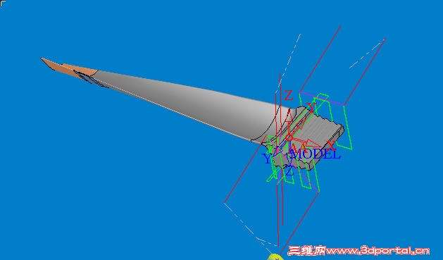

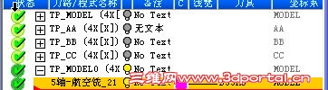

1.三轴定位开粗,先把出气边和进气边的余量去掉,以便四轴翻转加工
参与人数 1三维币 +10 收起 理由
wcaon + 10 技术讨论
 楼主| 发表于 2011-9-26 10:04:58 | 显示全部楼层 来自: 中国江苏无锡

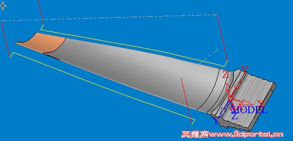

2.再三轴定位开粗,把头部余量去掉,基准平面开粗
 楼主| 发表于 2011-9-26 10:07:03 | 显示全部楼层 来自: 中国江苏无锡
本帖最后由 lwwlww 于 2011-9-26 10:08 编辑 8 i: K7 K" f- j" ]8 a; S
8 E, @% A- u& K8 o  V0 ?7 a
3.再三轴定位开粗,去基准平面余量
 楼主| 发表于 2011-9-26 10:09:43 | 显示全部楼层 来自: 中国江苏无锡
4.精光去基准平面
 楼主| 发表于 2011-9-26 10:11:51 | 显示全部楼层 来自: 中国江苏无锡
& c% ?' s; z( |' e4 z

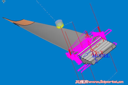

. m  [% O/ b; I5.开始型面粗加工
 楼主| 发表于 2011-9-26 10:16:02 | 显示全部楼层 来自: 中国江苏无锡
6.最后型面精加工

发表于 2013-8-6 13:16:38 | 显示全部楼层 来自: 中国江苏无锡
lwwlww 发表于 2011-9-26 10:01 static/image/common/back.gif
) O  f9 a8 j- x* c1 B: D1.三轴定位开粗,先把出气边和进气边的余量去掉,以便四轴翻转加工
" \3 p/ a' u$ g# E2 ~( H
去除进出气边余量时你用的开放轮廓铣是2.5轴里面的吗?如果是的话程序应该是一条水平的曲线,若进气边起伏大的话刀就要很长了,而且刷边的时候这个立铣刀损耗非常大。
