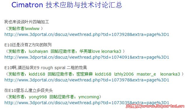

发表于 2011-9-26 21:45:48 | 显示全部楼层 来自: 中国山东日照
主题已经登记到板块资料汇总 感谢你们的讨论与分享: P) w: M, r6 c/ }" U7 n- @
登记地址:http://www.3dportal.cn/discuz/viewthread.php?tid=1037374&extra=page%3D1
