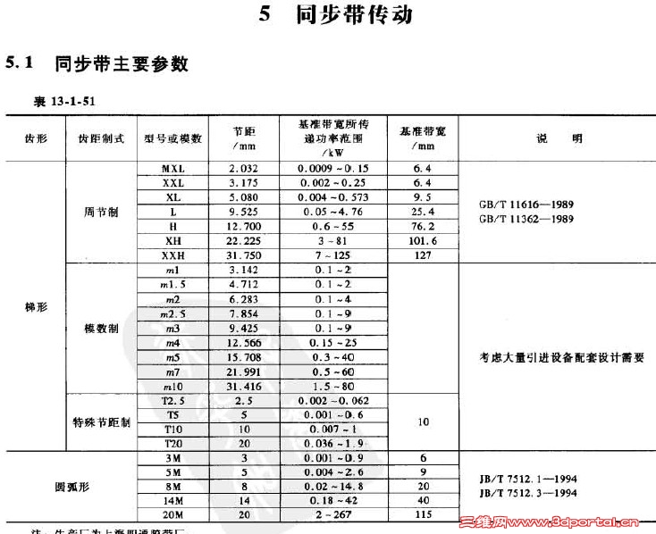

$ l9 [+ ~9 {7 D8 x' {+ z同步带种类较多,有梯形、圆弧形,其中梯形有包含周节制、模数制、特殊节距制。请参考手册部分章节。
