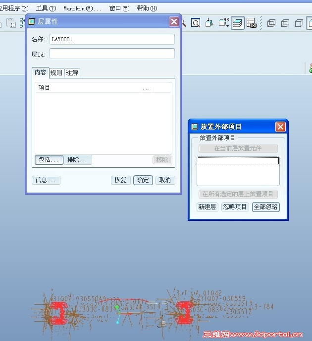

[求助] step格式导入proe后坐标系不能隐藏,不能新建层
发表于 2011-9-27 22:04:31 | 显示全部楼层 |阅读模式 来自: 中国湖北襄阳
各位:2 f% [9 J: `3 c& O. l! \
厂家提供的step格式导入proe后组件里是很多子零件,每个又有很多坐标系,导致屏幕上很乱,想把坐标系隐藏但是想新建层的时候跳出对话框放置外部项目,只能选全部忽略这样就没办法新建层也就无法隐藏坐标系,不知道怎么办了?请教哈!着急!

发表于 2011-9-28 11:24:38 | 显示全部楼层 来自: 中国安徽安庆
再转存为IGS格式,应该可以,我刚试了一下。要不就到零件中建立坐标系也可。
 楼主| 发表于 2011-9-29 18:10:29 | 显示全部楼层 来自: 中国湖北襄阳
我是想在层操作中彻底隐藏的!

发表于 2011-10-1 20:52:45 | 显示全部楼层 来自: 中国广东肇庆
本帖最后由 未济 于 2011-10-1 20:54 编辑 3 x6 A, Q  ?& A. B7 l& K( p
6 `3 u4 Z) W" @: u- M, h! k
编辑定义里,删除它% h+ H8 ^9 L2 @6 b
或新建一层隐藏它
