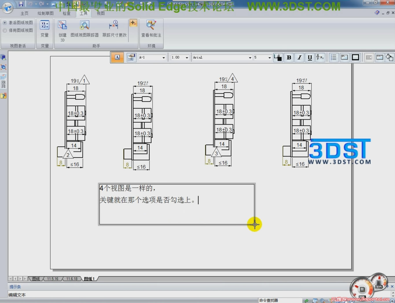

有朋友问零件更改后,在工程图中更新视图,为什么不会弹出尺寸跟踪器?”。一想自己操作时都是默认会弹出来的。就仔细找了找相关的帮助。在这与大家分享一下这里面的一些小细节吧。
跟踪尺寸更改的作用是为了给你作了标记让你知道你哪里尺寸做了修改,以免你最好修改的不对,你想回去你都不知道哪里被你改动过,因为这可能是比较复杂的模型!
另一个就是协同合作时需要,比如你的同事做了一个模型,你帮他做修改,你修完完毕后留下这些跟踪尺寸的标记是可以让他知道你修改了哪几个地方,都是什么尺寸,还可以知道尺寸从多少改到了多少,这些都可以完整的记录,他可以返回到模型去查找那些修改的地方。
当然这个跟踪尺寸的提醒到底是需要或者不需要就看个人使用习惯以及灵活掌握了!
