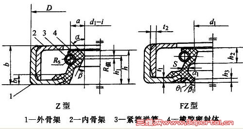

油封内孔与轴,油封外圆与孔分别采用什么配合,手册上查不到啊

手册上都有查。骨架油封轴h11、孔H8。

与油封圈内径配合的轴有公差(h11)但油封圈孔比轴径d1小(d1-i),与油封圈外径配合的孔径有公差(H8),但油封圈本身无公差,装配时有弹性变形,因此油封圈与轴和孔不是刚性配合,而是弹性变形。

配合标准一般都是建议,与油封外圈配合时孔公差去H8,与油封内圈配合时轴的公差去h11,但在实际使用过程中,与油封内径配合的轴的公差在h11范围内在线速度到5M/S及以上时,轴的发热程度非常快。
