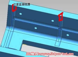

不要等到
4 C( D" Q/ s6 i  p# bD20R10刀以准备好
; C% m$ A1 O9 L/ H+ F3 m  }根据槽位中心线走
6 l% V! ~* W  @) U# M要分刀
5 r. \# d& W+ Z( i4 {$ X# B槽深3MM 分15刀一刀0.2; o: k5 Z) V: Z+ }" t# @% S
Y向横向那一 条不要走# k1 m  d# N7 m1 k7 @
从上往下走
8 ~2 c& h. ]0 QY向两边都有的最好分两段
4 Z" t. v* U- A! t0 h1 r不要从下往上弄
" S4 k# s0 Y. V; zY向挡刀那17MM直接铣通! n; o) ]0 E$ ~3 U5 z
UG7 PM10 MC9& k% ^( }* |( `6 ~; q- m6 q& V! w5 n
均可0 B& y9 E+ z; |6 {6 z
能弄个视屏最好4 D! E2 ^' z- I* O& a7 z) A
万分感谢
