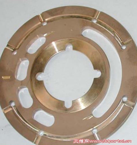

发表于 2011-10-13 12:50:12 | 显示全部楼层 来自: 中国北京
轴向柱塞泵左旋和右旋,一般只有配油盘不同。配油盘有切出槽防止压力过高。一般左旋更换成右旋,只要更换配油盘,旋转泵尾端盖一百八十度就可以了。
% u! z1 L7 U* u! C% S反着转会引起吸空、气食、爆震等现象,用不了多久就报废了

发表于 2011-11-12 17:32:42 | 显示全部楼层 来自: 中国辽宁沈阳
轴向柱塞泵短时间反转可以,长时间反转配油盘与滑靴之间的油膜会受到影响,导致配油盘和滑靴干摩擦导致泵坏掉。
