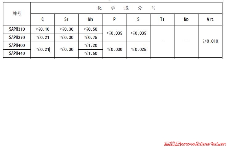

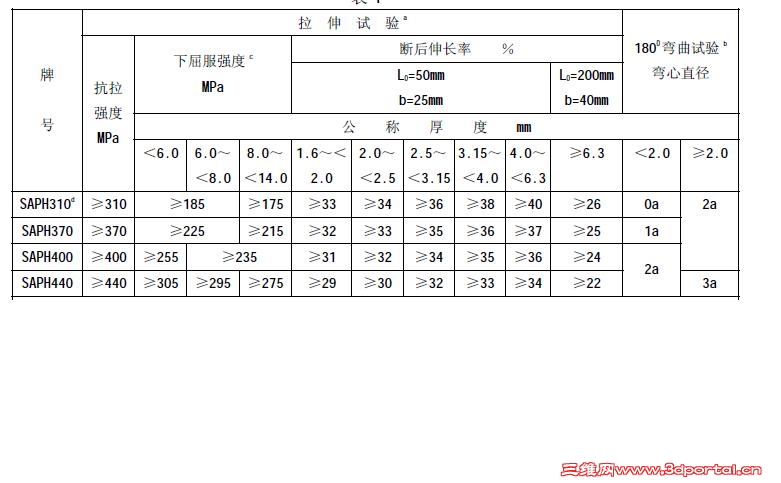

公司急用啊?望各位帮帮忙
发表于 2011-10-5 17:14:22 | 显示全部楼层 来自: 中国辽宁辽阳
