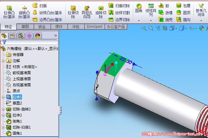

1.jpg $ K( k- W6 @6 k4 g) y. S
" }9 U. t' @* s& r+ Q图示是零件标注的尺寸。2 N6 Z$ E4 _$ A7 E3 P0 ^
目标需求,在工程图不用再标注尺寸,自动引用零件标注的尺寸。谢谢。7 F4 s2 }2 K. X4 d" ^" b- l) D6 G

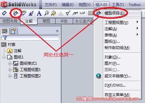

' P7 ~, z1 @7 Q. B( i+ N3 q谢谢回复,在工程图中导入模型尺寸,如何操作。试了n次没有找到相应的菜单?
( t5 V4 l# Z& S" T% Q能否帖个图。谢谢。
: N* s- s/ j, p) S- q能否帖个图。谢谢。" d3 M0 _+ M, z- {
ning84 发表于 2011-10-5 15:11 http://www.3dportal.cn/discuz/images/common/back.gif
; v* H$ E3 N! d' X
5 ]  b8 m1 ]- L5 n请看下图
9 `/ n& F) U) @5 Z. n+ j5 G) P
