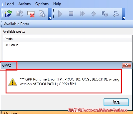

[已答复] E10 bug吗? Part Surface 3x勾上Optimizer的 Rapid Motion Gouge Check...不能后处理
发表于 2011-10-5 15:45:00 | 显示全部楼层 |阅读模式 来自: 中国台湾
0 k  N# |% x  I8 Q0 s; {

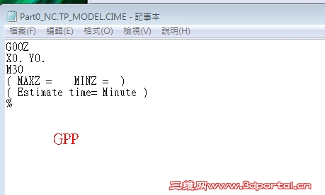

" O1 c0 X$ A) c( e# J% E5 a& n8 ^& A; `GPPGPP2都不能后处理7 Z7 |6 @( I4 L' a0 U1 U5 D
E9确定可以后处理
4 r3 I6 c1 c' V) R我的计算机window 7 64+ cimatronE 10 P2 32) Z+ _) u4 |. J7 p/ V* H7 c0 g
有人可以用window 7 32+ cimatronE 10 P2 32 帮我试一下吗?8 ?$ a. t  |3 |7 M
谢谢

帮你在win7 32位  E10上试了一下 真是不能出后置9 ]6 h  d) D6 F* ^9 t- L, b
4 }/ X$ {2 v! R" L: s点掉 Rapid Motion Gouge Check就可以后置了   还没找到原因
