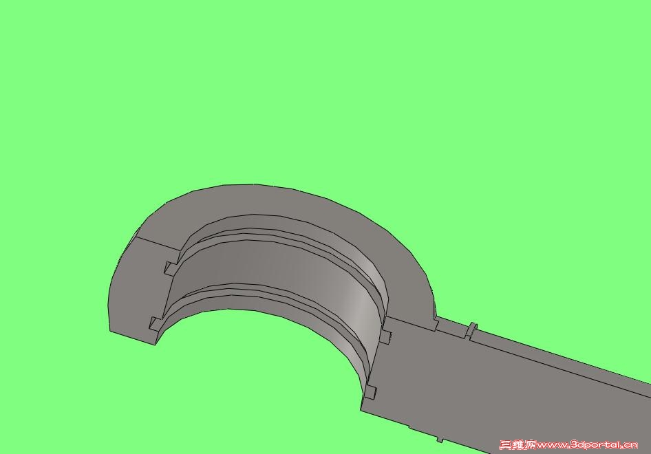

此零件要在立铣上加工两槽,请教各位,什么样的工装能实现。
发表于 2011-10-5 21:34:59 | 显示全部楼层 来自: 中国江苏常州
不知加工何处
 楼主| 发表于 2011-10-5 21:49:47 | 显示全部楼层 来自: 中国河南洛阳
这是剖视图,是零件头部孔内的两槽

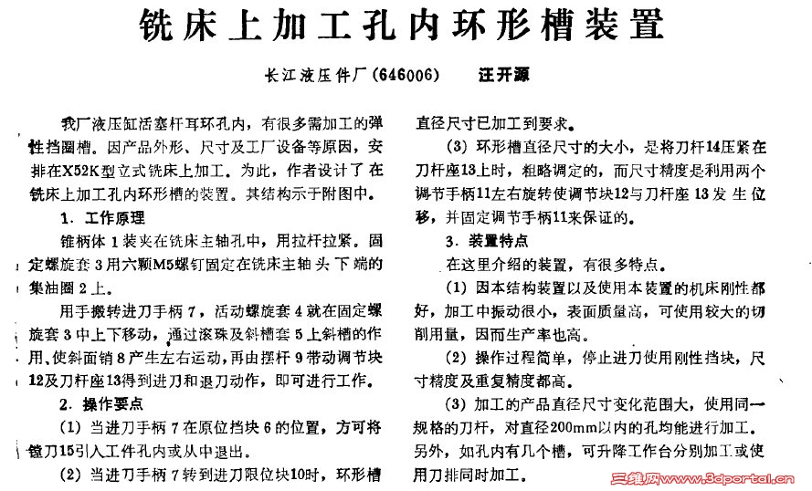

 楼主| 发表于 2011-10-6 20:49:10 | 显示全部楼层 来自: 中国河南洛阳
我找到的资料,但是斜槽套5上的斜槽是什么样的,想不明白
铣床上加工孔内环形槽装置.pdf
718.33 KB, 下载次数: 27
mengfansheng + 2 应助

在普通立铣用锯片铣刀加工即可,用什么工装能实现,要看你的加工件批量大小来定.有一定批量,应该设计专用夹具.用零件的端面和半孔定心夹紧.

文件有错误,打不开。& j9 S/ x5 m$ H  q6 `
估计也是在刀杆上做文章,模拟镗杆镗孔。
, t4 H% v; E& x3 g9 `0 P. zftgww123 发表于 2011-10-6 21:09 http://www.3dportal.cn/discuz/images/common/back.gif
( g  b) D- m3 N4 P4 [3 l可以打开。以下是截图。

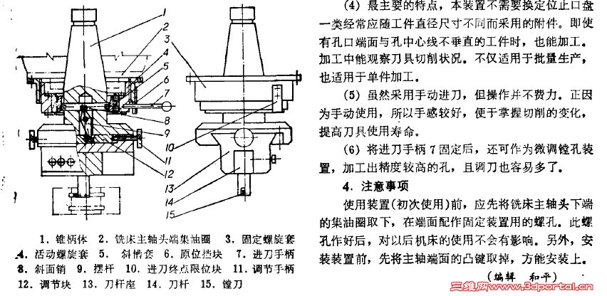

 楼主| 发表于 2011-10-8 21:25:39 | 显示全部楼层 来自: 中国河南洛阳
17# tangcarlos3d ( R, B  F5 D) L& P* d& I" P
谢谢帮助,有一个问题,图上斜槽套5中的滚珠应该放置在哪些位置,我考虑过用轴承代替,内圈镶一个套,再用线切割割出斜槽,但适合的轴承太大,夹具笨重,' ^: m) l6 b6 ]2 x* h7 l3 t
请问图中零件应该是什么样的。
发表于 2011-10-8 21:57:12 | 显示全部楼层 来自: 中国陕西西安
两槽最好与孔一起镗出
发表于 2011-10-8 22:11:32 | 显示全部楼层 来自: 中国广东东莞
17# tangcarlos3d
# d. ~4 w; n8 |3 r: j) J# ^谢谢帮助,有一个问题,图上斜槽套5中的滚珠应该放置在哪些位置,我考虑过用轴承代替,内圈镶一个套,再用线切割割出斜槽,但适合的轴承太大,夹具笨重,
7 H. v5 X; Y) r* D, t/ k8 |请问图中零件应该是什么样的。
, o% N( Z- w0 F( }. t4 }cidao7512 发表于 2011-10-8 21:25 http://www.3dportal.cn/discuz/images/common/back.gif
2 ]+ ?, j6 e1 k2 u0 h. Q
实际上滚珠的作用就是代替轴承以减小径向尺寸,所你考虑的东西人家已考虑过了:斜槽套5代替了轴承内圈,活动斜槽套代替了轴承外圈,从而尺寸小了。滚珠放置的位置和数量参考同尺寸的轴承即可。
$ ~" [$ Z3 `1 ?1 h文中开头和3 (3)中已经介绍了产品是液压缸的活塞杆耳环内孔。此装置可加工直径200一下的内孔。我建议你原图照做,不必改动。

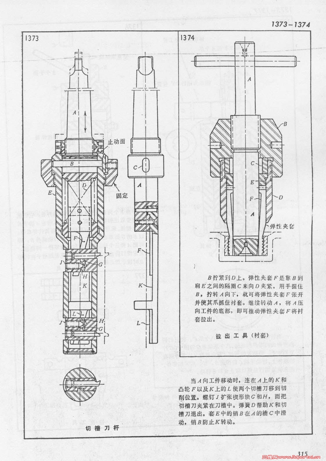

发表于 2011-10-9 09:13:09 | 显示全部楼层 来自: 中国山东烟台
这个你可以借鉴一下
