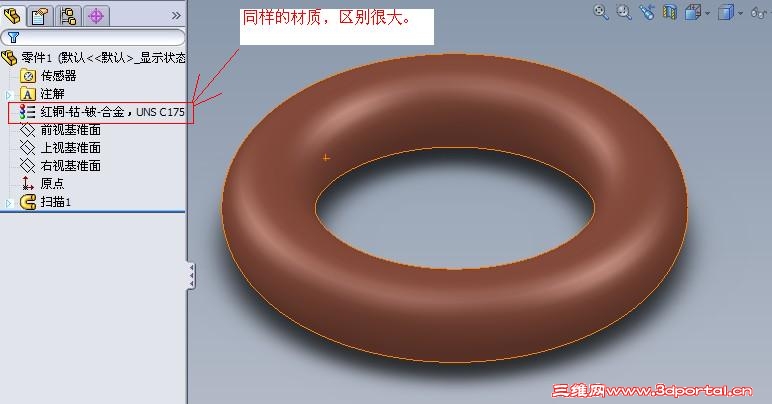

% {! |1 A6 Z- U! h4 v用 2010 修改注册表开 RealView 的方法,在 2012 上同样成功。
) _; d/ C1 |+ p6 F. t9 X效果见下图:" x, w- V1 Q" w6 \* S5 u
材质:普通碳钢
* F! w2 n% Z3 O) W; r; m. q应用布景:工厂: H/ H! p+ Q$ I2 T
左边为打开 RealView 的效果,右边为关闭 RealView 的效果:

发表于 2011-10-6 13:05:24 | 显示全部楼层 来自: 中国浙江金华
左右反了伙计!
 楼主| 发表于 2011-10-6 13:10:08 | 显示全部楼层 来自: 中国四川攀枝花
左右反了伙计!- C% f2 Q, H  M" g* ^& v. Z2 w8 _
ffda 发表于 2011-10-6 13:05 http://www.3dportal.cn/discuz/images/common/back.gif
6 ^$ ?- t  ?/ k# ^5 V+ ~3 m7 ?, F( N3 N% G$ Z" f& Y% H) N
呵呵,这也被发现了!
; k2 m$ L1 B* i4 s8 D- `8 f
+ A! j! `2 K, e" z, [马上改过,谢谢!

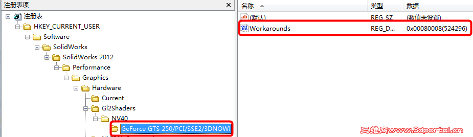

看来很多人还不会啊,下面把方法说一下:
" [; \! K5 n0 F+ Z5 r( ]+ ^0 O1 w3 v" a: _0 C
我的是NVIDIA的显卡,ATI的没试过。
7 ?# r6 q, R8 \* N9 L  @
8 p" I0 C2 U( r* u% {) A# P( U步骤一:6 p0 s& ]6 g: @  D2 ~3 _, |
先看注册表HKEY_CURRENT_USER\Software\SolidWorks\SolidWorks 2012\Performance\Graphics\Hardware\CurrentRenderer的值,就是显卡的型号,复制下来备用。1 g) _! U$ g3 N; G
快照1.png # A! F3 R6 [* `- [& _& E7 J
3 F* P* z6 X1 H& P6 L步骤二:" `- Z. C. S6 R
到注册表HKEY_CURRENT_USER\Software\SolidWorks\SolidWorks 2012\Performance\Graphics\Hardware\Gl2Shaders\NV40里添加一个项,名称就是上面复制下来的显卡型号,在该项下建一个DWORD值『Workarounds』,『Workarounds』的数据值为16进制的80008

这两项V001_FG_K513011241_X513011241_V715109734』『V002_FG_K614116250_X614116250_V715116250』下各有一个『Workarounds』值。这两个和上面那个『Workarounds』的数据值为16进制的40000000 l) X, r7 \8 |$ Y' ~
至此修改完毕,运行sw就可以打开RealView了。
  N0 ?- e, w4 {9 m+ I$ f
) f1 Y, j  Q$ d4 M2 m: D2 ^不同的N 卡,步骤三都是相同的,为方便起见,弄了个注册表文件,直接导入就不用那么麻烦去弄步骤三了(前两步还是需要自己动手的)。 N 卡软改.rar (940 Bytes, 下载次数: 239)

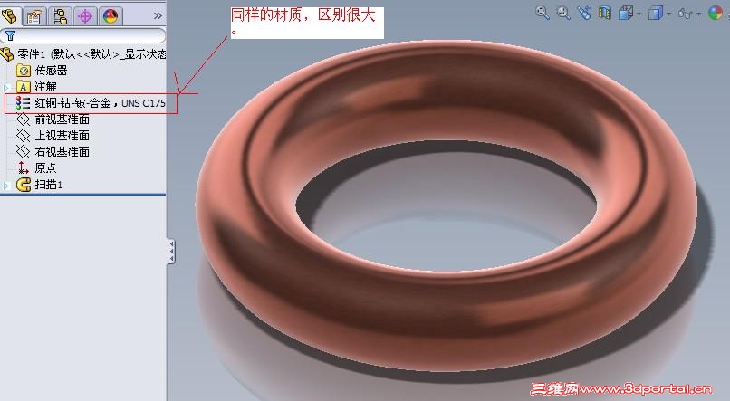

0 h! w+ ^! H) ]# G/ `' S楼主高人啊,按照楼主的介绍方法改制成功,果然效果非同一般,在此特别感谢!5 a8 q7 E8 T4 l6 {3 ?% {
下面发2张效果图看看……
