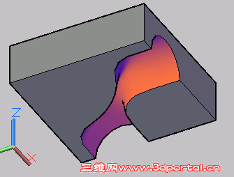

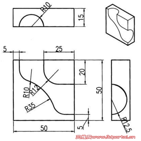

! Z. a6 D# `* d) y  @8 w求作法~多谢~

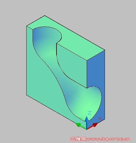

/ t" a3 r+ {) C看看是不是这样子的

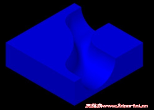

用2007及以上版本绘制此图很容易.
" S0 l/ f' D8 ?* V% L首先按要求创建长方体,并绘制被挖掉部分的轮廓线,下图中黑色部分是长方体,红色部分是两条闭合多段线,蓝色部分是两条多段线
6 i9 T* l$ P4 A! k# C' |+ B, P Untitled-1.gif / s# d! y+ w* J* T$ M; r' U
用"放样"命令(loft),按命令行提示选择两条闭合多段线做为横截面,用两条蓝色多段线做导向,创建被挖掉部分的三维实体,如下图
) D% y/ w( I- n! C7 K Untitled-2.gif
) N& i5 P. c. B/ a8 n差集,结果如下图! \8 z% _2 v1 `  M

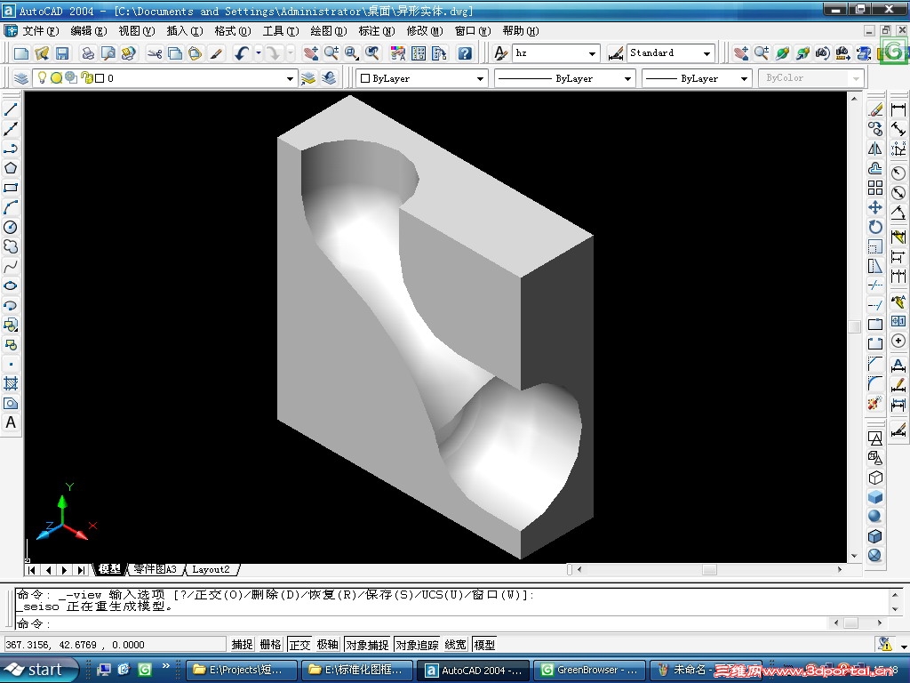

也画一个5 I3 d" V$ R: v( B+ W
