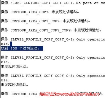

ug检测出300多个过切要紧吗?实际加工中一个过切也不允许吗?怎样避免过切?

理论上,任何过切都是有害的,如果软件检测出过切,就要自己认真确认过切的刀轨并通过调整参数(或加工方式)的办法来消除过切。对于不是很熟练的编程者,即便软件没有报过切,也应仔细查看一遍刀轨,以防止软件漏报;有条件的话尽量使用第三方刀轨查看软件,比较客观。

多接触了以后就知道了,有的过切没有问题

你这个是等高过切,有问题的哦,在检查检查哦
