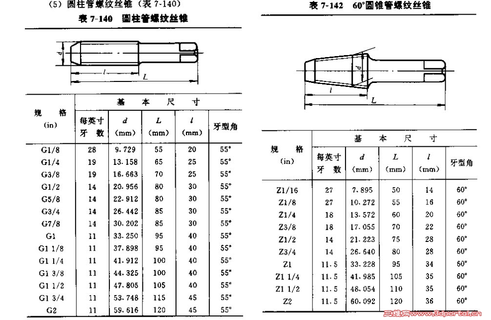

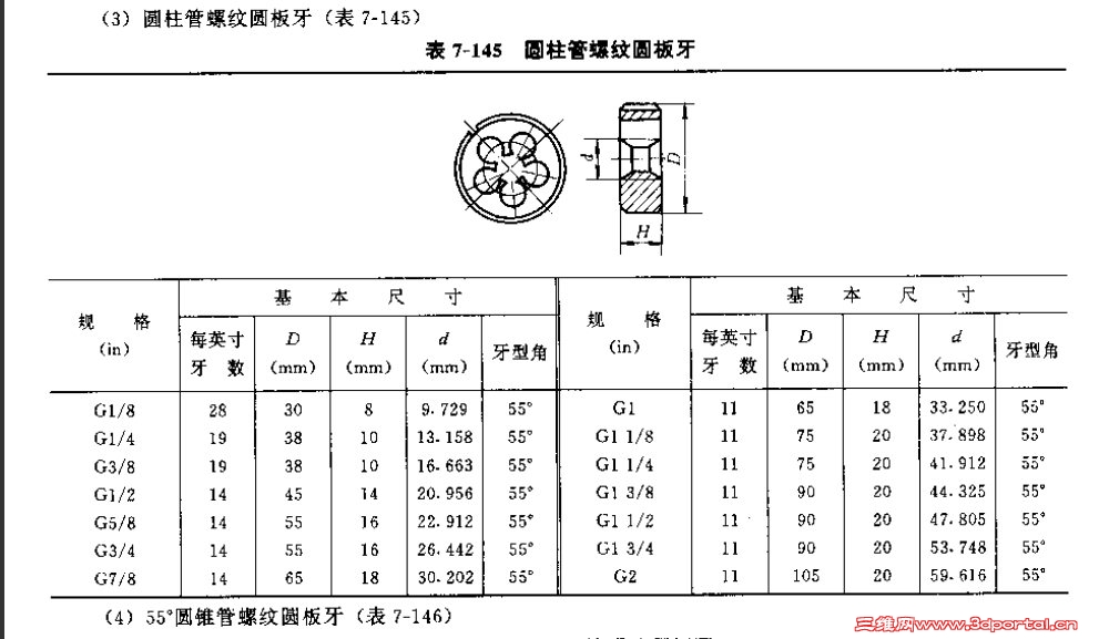

这可以用丝锥和板牙加工吗?请告诉具体工艺
发表于 2011-10-8 20:16:12 | 显示全部楼层 来自: 中国广东东莞
有英制螺纹丝锥和板牙可以加工。
