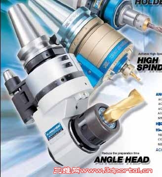

角铣头结构# V3 `2 c5 y# M( X" l
  外部没有固定点,有疑问

角铣头外部的7:24锥面和尾部的左旋螺纹孔就是铣头的固定件

角铣头结构
9 b" }- b" h; w3 }! N( E5 w6 z2 \" D 可调两个角度结构
发表于 2011-10-12 11:23:18 | 显示全部楼层 来自: 中国山西太原
这种角铣头靠较大的锥柄由拉杆螺栓与铣床主轴连接固定,壳体上的另一个小锥体与铣床连接的专用夹具固定。这是一种轻型简易角铣头。

发表于 2011-11-4 21:25:59 | 显示全部楼层 来自: 中国广东东莞
图片左侧 就是固定点(固定轴销)5 h4 w9 K, n- s/ m5 I' U' w+ q
将其固定在机床固定支架中
. T4 p9 c0 I: fasd1234asd 发表于 2011-10-12 15:39 http://www.3dportal.cn/discuz/images/common/back.gif
% B2 ?5 @. t( J3 O5 Y5 J/ c6 Z+ A( T固定轴销是用来防止外壳旋转。
