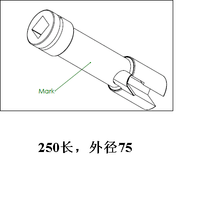

我想请教一下螺栓套筒的设计选材,性能要求,和实现图纸要求的制造工艺,要求工作扭矩400NM,发动机装配用M16 螺栓。电动拧紧轴集成到设备上拧紧,工作频率为2分钟一次,每天8小时。

方案1:材料:40Cr或其它中碳合金钢。工艺如下:下料,初车(包括方孔的底孔),调质,冲方孔,铣键槽,(渗碳),高频淬火,发蓝。( C" U4 b  T3 D9 h* x" Q
方案2:材料:T7A。工艺如下:下料,初车(包括方孔的底孔),调质,冲方孔,铣键槽,高频淬火,发蓝。

据承受扭矩较大,需要使用强度较大的材料。如工具钢、合金工具钢,或合金钢42CrMo等。冲孔后加工,热处理。
