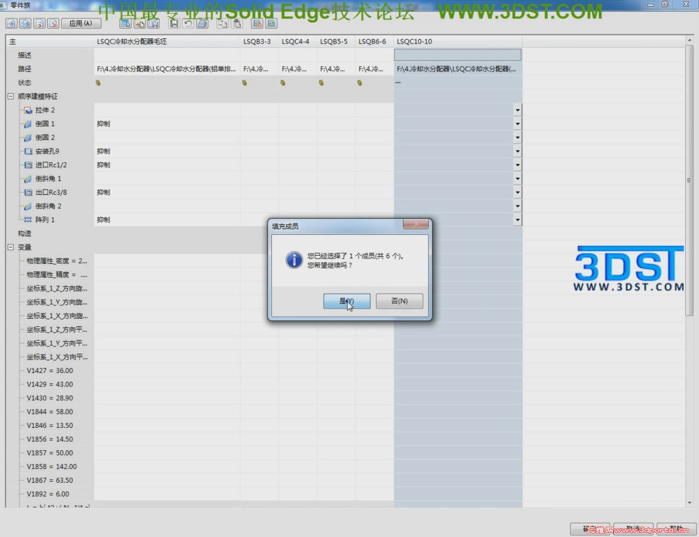

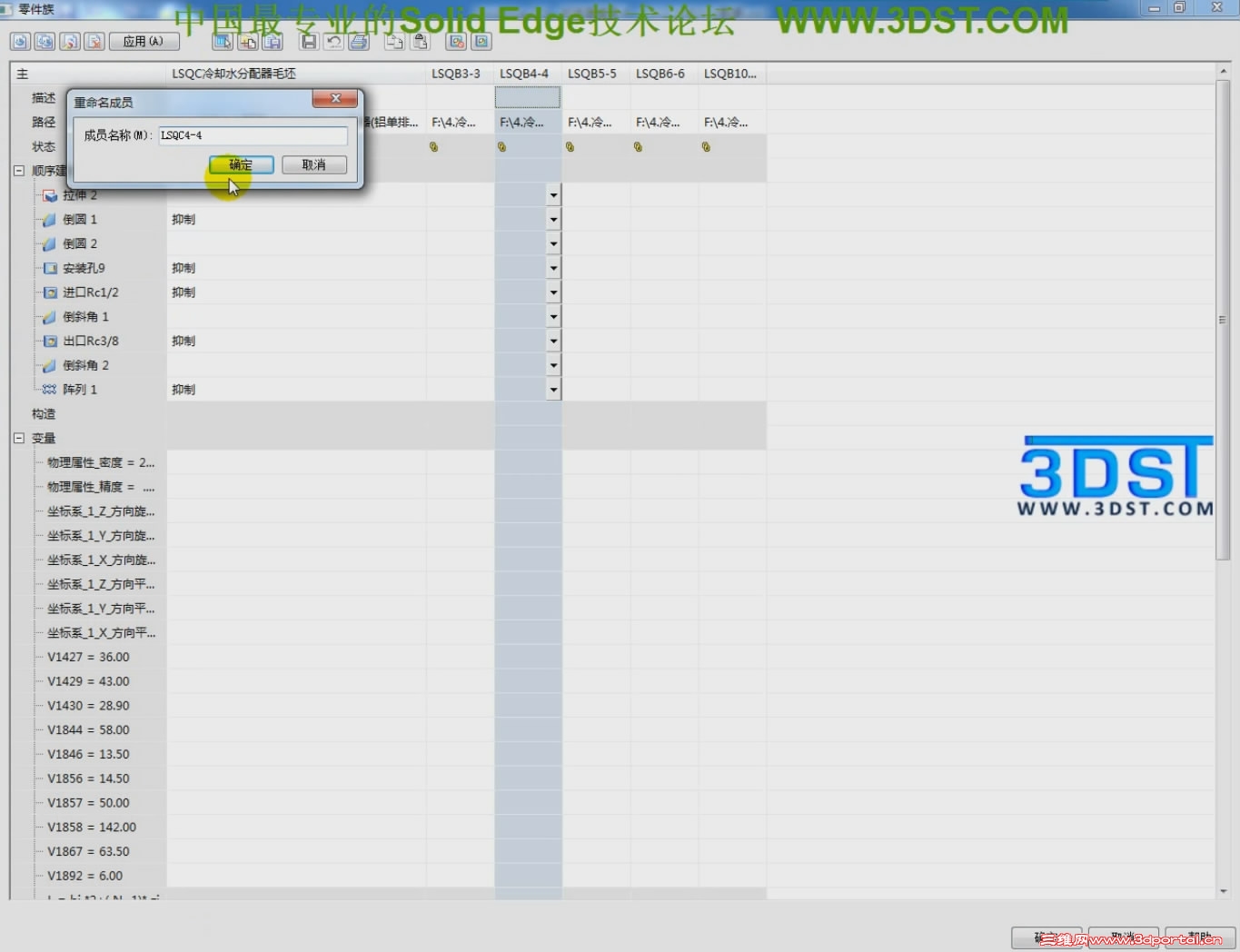

% z1 y; T5 M" G  \Solid Edge零件族中族零件的改名,比主零件要复杂多了。直接物理改名和打开主零件中的零件族表来改名都不太好,有以下情况:
; j5 {* y# k1 T0 L4 R直接改物理文件名的话,打开主零件时,里面族表里的族文件名还是原来的名字,还提示失去族零件了。
/ A9 \* x  ~. f9 L* V2 Q* U9 H就算在族表里改名了,重新生成文件时也仍然是第一次定义的文件名——造成表中名字和实际生成的文件名不同。
4 z1 Q  ^0 |4 q对于这点,我感觉Solid Edge还是让我很不爽。现在这样第一次给名字就要完全正确(至少在生成族文件之前,生成后再改名就比较麻烦了)。
- j, C( A8 I* e" D* C总结一下,对于族零件的重命名,方法也有2种:% j7 e  x3 ]) |4 V
1.用版本管理器为族零件改名,然后再打开主零件,把表中的文件名也改过来。可以重新生成检查一下。. T* ~7 Y7 k: J: V7 z2 g
2.直接打开主零件,打开族表,然后把原来的零件复制一份(记得复制出来的是新名字哦),然后删掉原来的族零件,生成新的族零件。
: R8 P9 _' K  B0 I& w原来的那个族零件也可以物理删除了。
0 K% B; U' R9 K% O  O; D9 `1 H推荐用后一种方法其实更快。* K. X  W4 Z3 X* j$ K/ {7 q
, q# I  s( J: ?) }2 k. q" X6 U+ i* C* t
) ]; E* {+ {* k4 Y0 N
# A$ z  P' J; O( n/ f Solid Edge ST4零[20111008-2033309].JPG
