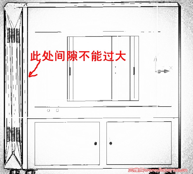

我要将1.7m*0.7m*1.0mm的冷轧钢板折弯.但是要保证折弯后的板能水平误差不是很大...如下图。 N0UA)~2C_F__FCW{U]H)M_副本.jpg
& m. _, L& O# c
1 _2 M9 H5 `4 k. X) @4 L, ]9 J% a( r6 Q" j
9 b' e/ n5 u. ~" C  E: D$ u+ j- C9 F7 L: k1 x1 _# w' m1 k  q
该图为左右盖子中间要和前后板相连接.但是我折弯后由于左右盖变形了中间拱起来了导致我中间部分有很大间隙...请问能不能通过热处理将内应力消除掉。这样折弯后中间不会变形很大。但是要保证1.7m*0.7m的冷轧板热处理时不要变形。上面还有百叶...cad图为2007的

热处理只会造成更大的变形,这个要用好的折弯机加工了
发表于 2011-10-10 10:26:13 | 显示全部楼层 来自: 中国上海
就楼主的东西,只能从零件结构上考虑,比如在容易变形的面上再加一个垂直的折边,其次就是折弯后整形,但如此大的薄板整形的效果是有限的,所以主要要从结构上解决。

要消除内应力的话只能用退火来进行热处理,不过如果是厂家生产的的冷轧板的话应该已经是经过热处理了的啊?楼主的钢板说有内应力,可能是平整工序压下过大造成,如果是这样的话,那么还是需要再次退火。6 V/ k0 q/ g% y- t* z# N
退火的话对尺寸应该影响不大,只是为了保证性能,退火后往往还要再次平整,平整过程材料就会有点变形,如果楼主对材料屈服台阶没要求的话,可以不用平整。
. v7 M+ a/ \0 ^; K" X- {" Z但是这样工序很麻烦,其实可以的话,楼主还是可以按照3楼所说的从结构上解决,这样简单一点,退火真的很麻烦。。。

可以用热处理的方法校平!
& ?& ?$ J0 i7 G; t0 Z: j$ h但是必须做个平板夹具,把工件夹住进行中400度左右的回火,效果会很好的!

应该从模具以及折弯工艺上想办法(增大压力,保压时间等),不应该另外加退火工序。缺点有:1,破坏了原有外观。2,应力重新释放会造成新的变形。3,加大成本。另外看看模具刃口直线度好不好。

七樓的說法比較可行,因為退火後原本的硬度降低,如需再熱處理溫度必須超過原退火的溫度,就算夾平HRC工件& V: W4 n) C1 X4 U( ~2 X) T. \
太大間隙變化大小難控制,因該重模具上來處喜比較容易,品質也會比較好,成本也比較低

这要在折弯的时候注意了,国内常用的双柱折弯机,就容易在折弯时候产生挠度,所以折弯机的模夹都有调整斜铁,让折弯的师父把斜铁调整合适(一般中间比两侧的斜铁调的低),另外也可以使用加筋的方法解决
